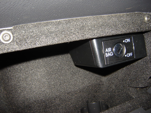

    Отключается ли в Пассате подушка безопасности (та,которая у пассажира на переднем сидении).Если да,то как?

    Если в бардачке справа есть выключатель - то да. (Там нужно ключь зажигания вставить и повернуть в положении OFF)

    Вставляешь ключ зажигания и поворачиваешь, сие чудо находится в бардачке, есть не во всех машинах, по-моему это после 2003г пошло.По-крайней мере в моделе 2005г это есть.

    Алекса, в родной книжке написано, что при отсутствии возможности выключеня "подушки", следует обратиться в официальный сервис - типо они должны отключить.

    При отсутствии выключателя процедура делается у ОФФ, или через VagCom.

    Начиная с 1997 года, дополнительно также требуется отключение разъема к самой подушке, а до версии подушек VW5 в разъем надо вставлять сопротивление (ремкомплект 3B0 998 521B). Отключение производится в пункте 10-Адаптация, по следующей схеме:

    снимаеш бардачок отсоединяеш разем подушки и вставляеш соопротивление 3-4 ом, приэтом зажигание должно быть выключено,а то придется ошибки стирать.
