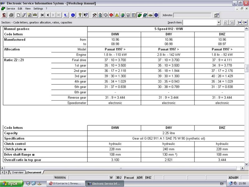

    на твою машину можно ставить только ту коробку, которую на неё поставили на заводе... всё остальное будет из серии "кружок очумелые ручки" и колхоз...вин номер давай

    DHZ код коробки которая нужна тебе...
    Добавлено спустя 4 минуты 49 секунд:
    ближайший вариант коробка с кодом EHV (передаточные числа полностью совпадают).

    Спасибо! РЕСПЕКТ!подскажи где взять коды и какие предаточные числа
    30,223
    Получено: 6,744
    Отправлено: 4,720
    передаточные на твою коробку

    Большое спасибо!
