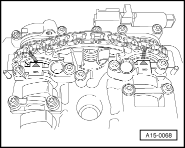

    passat 1.8t 1998. мотор АЕВ да про цепь читал всё верно отсчитал 16 звеньев! по в каком положении кулачки относительно гидрокомпенсаторам должны находится? с первым понятно по клапанной крышке а второй ?

    От себя могу сказать что реально поставить 16 роликов только на снятых валах с вытянутыми ветвями цепи, без натяжителя, потом уж укладывать валы и ставить натяжитель.
    А ты на кулачки и не смотри смотри на метки, которые возле звездочек, они должны смотреть вверх, но вообще стоят за...е...бисто, со смещением, сам чесал репу, разглядывая фоты и сравнивая с натурой. В общем, по ссылке, думаю, найдешь, я на свой находил там и фоты и рисунки из английской версии.

    Это я к тому, что в реале все сААвсем не так просто:
    1. Метка на впускном валу (да собсно и на выпускном) не попадает на ось ролика, а чуть ли не посередине звена. Это отражено и на фотах, и на рисунке, которыми пользовался, сейчас точно уже не помню, но вроде 16-й ролик на впускном валу смещен вправо от метки -блин, фотки на рабочем компе...
    2. С установленным натяжителем как считать ролики - с выдвинутыми вверх или опущенными вниз башмаками? - хотя для АЁБа это неактуально.

    KYM
    ты всё правильно сказал... не вопрос...(обрати внимание на картинку - там тоже 15-й и 16-й ролики Не попадают точно на метку, если считать слева..и 16-й ролик смещен вправо)
    (я уж не стал расстраивать Дениса - тем, что ему нужно было банально пометить маркером валы перед снятием... )
