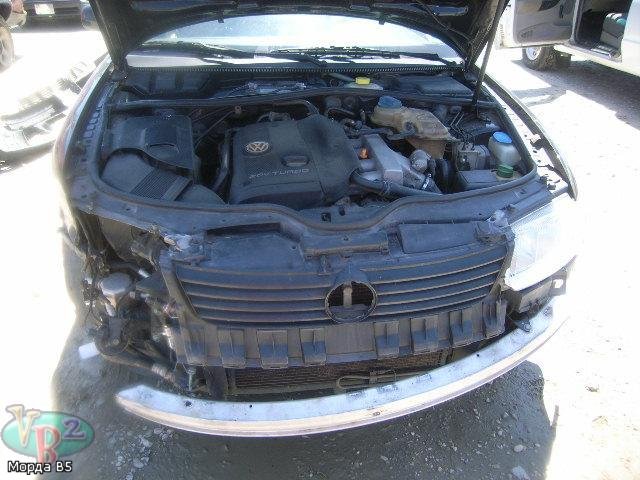

				Добрый день!
Взялся я поменять ГРМ снял бампер и увидел там такое ....
На клыке (обведено черным) подложено несколько шайбочек и все это завязано скотчем. Красное это насколько я понял датчик для подушек где он должен быть на самом деле? Зеленое это охлаждение ГУРа ? и тоже явно не на своем месте и наконец синее каким-то непонятных ржавеющим уголком крепится крыло. Где посмотреть как все это должно быть на самом деле?

				Посмотри в любой книге по пассату, радиатор ГУР должен крепиться в нижней части радиатора, но на пластиковых кронштейнах к основанию на котором стоит радиатор, креплений два. Пластиковых шайб у меня нет, на этот бол сажается усилитель бампера, алюминиевая квадратная труба, а того что у тебя красным обведено у меня нет, там просто стоит крепление усилителя бампера-цельное, его конец уходит в лонжерон, а ржавой железки у меня нет, там стоит кокой-то спец. детал, вот здесь нарисовано под номером 6 http://www.elcats.ru/vw/parts.asp?mdl=221&unit=6B5004C1

датчик удара располагается в коробочке под пепельницей =)
по остальному вроде у тебя плохо восстановленная тачка после удара
проверь подушки...

				Брат, не обижайся, это Катлета
красный-датчик температуры салона
зеленный-охлажд. ГУР
Самое итересное, Где поперечная балка бампера и пласмасовый воздухозаборник интеркулерра. Щас попробую дать фотку...

				Да то что она после удара я знаю и подушек нет :Сообщение от Ratamahatta

проверь подушки...но я не думал что она так плохо восстановлена и хочется поставить все на свои места.

Поперечную балку я снял. Странно как там мог оказаться датчик температуры салона?Сообщение от iGORik

				...крепится он к червяку ГУРа(спец. крепление у тебя сломанно), в нижней части радиатора (просто так кинули чтобы держался)Сообщение от sproduce
iGORik
это - датчик температуры забортного воздуха !
(а вовсе не датчик температуры салона...)

				все правильно, сорриСообщение от 1967s

				официальное место можете подсказать, где он должен стоять, а то он у меня просто к бамперу с низу привязанСообщение от 1967s

				датчику пофиг где висеть, у меня тоже под изолентой на той же трубе, сам примотал.
нет пластиковых направляющих бампера по бокам, под фарами они стоят, к ним же крепится крыло, а не этой гнилой пластинкой.
нет балки бампера.
видимо сильно шарахнулась тачка апстену, навена еще и в салоне в панели чо нить наломано, самое главное... какие казлы ее восстанавливали???!!!видимо чисто на продажу делали, и самое смешное что при покупке эти косяки не заметишь

				Его официальное место (судя по ельзе) на держателе трубки охлаждения гураСообщение от PAV

Но датчик в том месте не обдевается воздухом а следовательно будет не корректно мерить температуру особенно в пробке. А куда идут его данные только на приборку или для компа тоже ?Сообщение от ALEX94

Усилитель я сам снял он есть. а справа возле фары это помоему и есть направляющие бампера там что-то типа защелок куда край бампера вставляется. Или еще что-то должно быть?
И еще нашел что нет воздухозаборника на охладитель воздуха.
А должен ли еще быть пластик по краям радиатора?

Но думаю вы всё сделаете и будет конфетка.ГРМ уже поменял а остальное пока собрал как было( так что выглядит снова отлично) просто оказывается целая проблема найти трубку охлаждения гура

				да согни любую медную или лучше латунную трубку, например тормозную от УАЗа какого нибудь, у меня ее например вообще нет и небыло по комплектации.Сообщение от sproduce
нормально все там обдается, работает путемСообщение от sproduce
Но датчик в том месте не обдевается воздухом а следовательно будет не корректно мерить температуру, и кстати на штатном месте (мне так кажется) он как раз может подогреваться от радиатора при остановке авто
что то не вижу я их на фото, может снял просто ?Сообщение от sproduce
сам его согни с пластика, ниче сложного нет тамСообщение от sproduce
