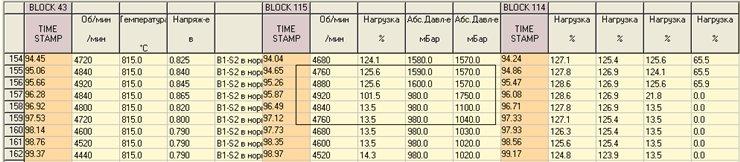

    Пристегиваю лог : вариант езды с тапкой в пол\временным отпусканием ее и снова втапливанием . Топикстартерам смотреть, может будет что ответить\показать обосновать . Раньше выше 0.65 избытка не имел ,теперь 0.8 проскакивает.
    было 1 раз...и пару раз 0.7-0.75 в диапазоне 3800-4200 примерно..
    (...повода для радости на мой взгляд нет никакого...)
    - дальше при наборе мгновенно сваливается до нормальных 0.55-0.65 в пике и ни грамма больше...
    а так - "дует" положенное...
    вот в читаемом виде нарезка :

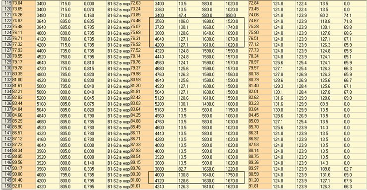

    Посмотрите, кстати, как наддув резко выходит на максимум - никаких промежуточных 0.2 или 0.3 бара практически нет

    То что выделил камарад 1967s и есть моменты где резко дроссель открывается. Замечу еще что t за бортом была в момент замера +31 -и "тупки" нихт ! (ну может самый минимум)
