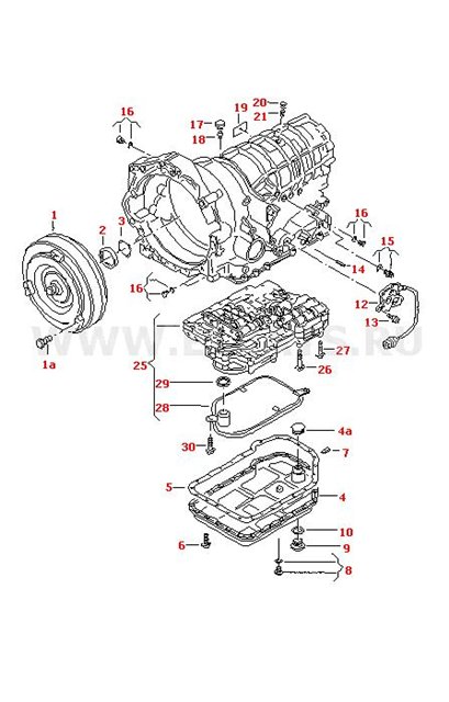

    Вотт здесь(красным пометил).
    Добавлено спустя 1 минуту 47 секунд:
    Да...получается мешает (
    13.04.2005
    22,541
    Получено: 14
    Цитата Сообщение от 1967s
    прикинь - что может быть, если вмятина мешает нормальному прохождению жидкости
    от поддона до фильтра - несколько миллиметров...
    а у тебя вмятина в самом неприятном месте из всех возможных...
    ( поддон поменять всё-таки дешевле, чем потом чинить коробку...)
