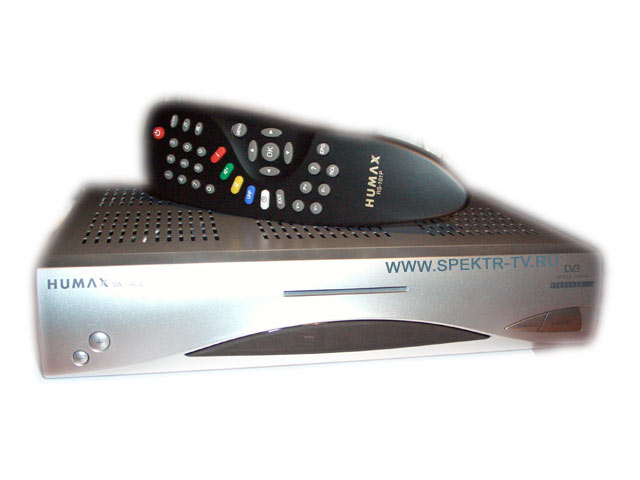

    подскажите по теме..
    у меня тарелка настроена на НТВ+, стоит на крыше дома...
    вот такой вот ресивер
    вот думаю, как закончится годовой контракт с НТВ+, перейти на триколор, могу ли я просто пойти купить контракт (карту) и вставить в ресивер вместо НТВ+?
    подойдет все? или надо перенастраивать что-то?
    или садится и изучать шаринг нтв+?
    VW Passat-B5 Седан 1999 г; VW PassatB5+,2003г.в.,AWT,1.8Т.; SORENTO, 2.5TD (170 л/с), TOD, AT Проданы BMW X5 II (E70) 30d 3.0d AT 4WD(продаю)
    37,570
    Получено: 8,429
    Андрей гарант
    Какая модель ресивера?
    Чтоб просто вставить карту Триколора, необходим встроенный модуль доступа системы DRE!
    На 99% его в этом ресивере нет.
    Чтобы заработало без встроенного модуля DRE, на ресивере нужен свободный слот CI(Common Interface) слот, на этом ресивере, судя по картинке такого не видно.
    В этот слот вставляется модуль DRE-Crypt, а в него уже триколоровская карта.
    Тогда все заработает красиво, причем и НТВ+, т Триколор
