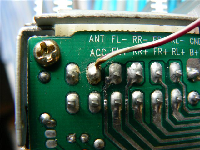

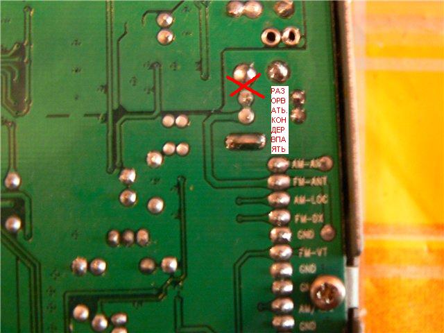

тьюнер яуза вид платы общего разьёма с клеммой 12 на антенну
URL=https://passatworld.ru][/URL]

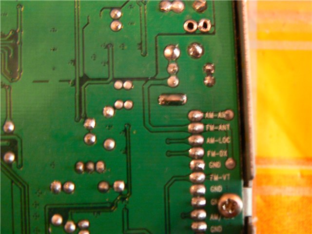

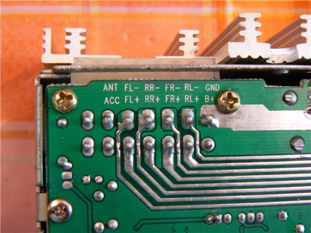

вид платы с клемами тьюнера
ДЕЛАЕМ РАЗРЫВ В ПЕЧАТНОЙ ПЛАТЕ И ПАЯЕМ КОНДЁР
припаиваем провод от12вольт к самому разьёму антенны тьюнера и далеев разрыв впаиваем смд разделительный конденсатор провод только один волосок плучаеться типа предохранитель- кондёр обязательно
далее двухсторонний скоч закрепляем и закрываем

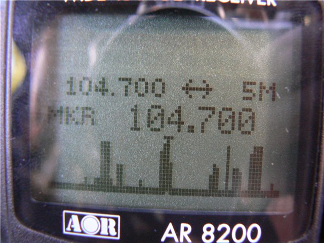

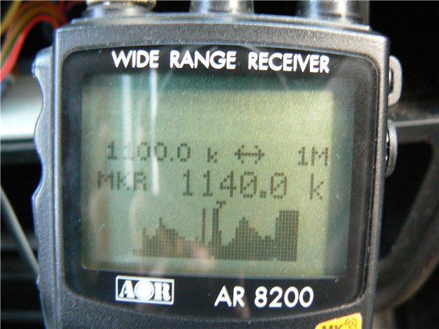

после проверки 130 км по минке FM гуд далее пропдание на ам плохо маловат кондёр![]()

Точно кондер? ИМХО у тебя замыкание ВЧ на +12. Куда дроссель разделительный дел?Сообщение от gar298

СМ 3 фотку там разрыв от антенного гнезда и припаян смд кондёр для вч тяги тока для ам маловат а дросель ненадо тк питалово от самого рессивера со всей фильтрацией провод проложен паралельно шасси без наводок на плату [-X [-X![]()

Кондер стоит для разделения постоянного тока от входа магнитолы.
Дроссель нужен для разделения ВЧ сигнала с антены от +12АКБ.
Если убрать кондер будет замыкание +12 на вход антены. Если убрать дроссель - будет звмыкание выхода антены на +12АКБ.
Кондер является проводником для ВЧ сигнала и не проводит постоянный ток.
Дроссель является проводником постоянного тока и не проводит ВЧ сигнал
Ну как еще пояснить? Учебник физик цитировать?

Могет по ам ты и прав чутьё хреновое но FM очень гуд

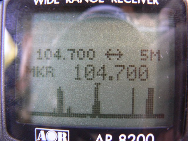

Припоял дроселёк проверил по сканеру до и после сигнал почти одинаковый без дроселя и с ним но приём на АМ появился с дроселем
но на FM вроде появились помехи может перегрузка на дальняк не проверял
