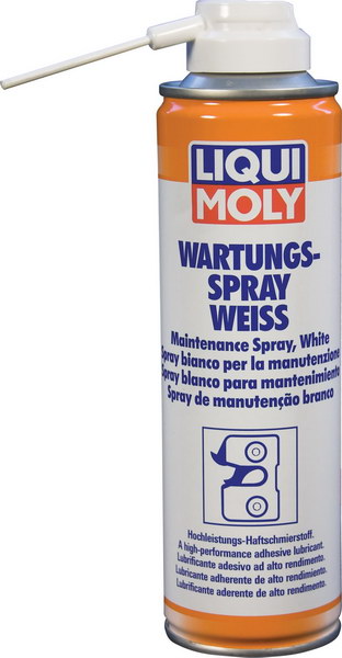

    На двух машинах (Поло и Транспортер Т5) пользовался вот такой смазкой:
    Скрип прошел

    Селиконовой мазал - бесполезно. Купил Hi-Gear с фторопластом - перестало скрипеть. Только вот на нижней петле надо одно укромное место промазать, иначе все равно скрипеть будет.

    Тем, что указал выше смазал год назад больше не скрипит, повторно не смазывал, на Транспортере тесть тоже пробывал разные смазки, начиная от силикона и заканчивая литолом, но только после моей у него тоже пропал скрип, это я так для статистики, а не ради рекламы ЛиквиМоли.
