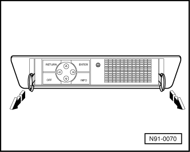

    [pic]3380[/pic]
    Речь же не про магнитолу-навигация, а про отдельную нави, под магнитолой которая.Нету там дырок, я хотел снять давно её, но не получилось.

    2 Aztek: снимается она с помощью тех прямоугольных маленьких дырочек которые чуть левее джойстика и чуть правеерешеточки громкоговорителя (как я понял)

    а ты думаешь - другие не прочли о чем речь и совет дан от не фиг делать???
    Снятие :
    1.Вставить съемники для магнитолы в предусмотренные для этого пазы и нажать их до щелчка.
    2.Извлечь блок электроники управления за петли съемника из консоли (стрелки), слегка прижимая съемники наружу.
    Инструкция
    перекос съемника для магнитолы не допускается.
    Для снятия съемника боковые фиксирующие выступы на блоке управления необходимо прижать внутрь.
    Отсоединить штекерное соединения на обратной стороне блока управления.

    ЭликПодстаканники можно снять не вытаскивая магнитолу и навсистему.
    Слевой стороны заглушка за ней маленькое отверстие, такое же как и справой стороны (когда подстаканники выдвинуты). Вставляешь в них небольшие тонкие отвертки, и зацепив защелки, оттягиваешь их к центру, одновременно тянешь подстаканники на себя.
