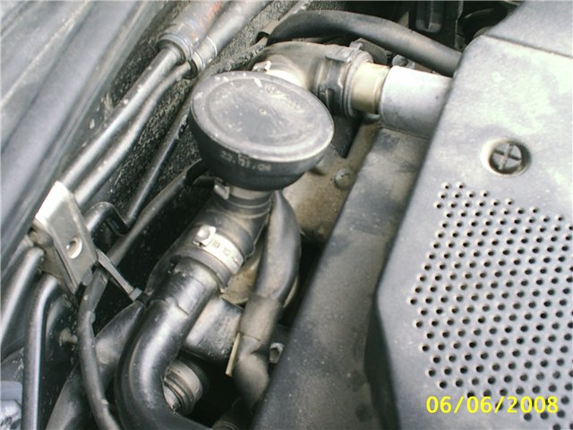

    Замена ДТОЖ сегодня не получилась
    Погода-ветер со снегом, ужос
    Подступиться к нему оказалось не просто
    После раскрепления трасс с трудом добрались до датчика и фиксирующей скобы, она сдвигается, но не полностью и упирается в еще одну трубку, которую не сдвинуть, пока к ней не доберешся. Для подстраховки решили прикупить новую скобу, т.к. не исключена ее поломка при следующем демонтаже.
    Вопрос, (не помню когда себе менял) при смене датчика скобу надо полностью удалять или достаточно сдвинуть на какое-то приемлемое расстояние?
    На этом фото его даже не видно, руку можно просунуть только сбоку, но тогда ей манипулировать не получается
    РС Датчик на радиаторе поставили обратно правильный, вентилятор работает как положено.
    дополнительный вопрос: и можно ли вставить скобу с противоположной стороны?
