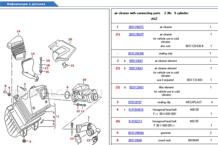

Итак, основные болячки у машины устранены, техосмотр пройден. Теперь надо установить родной воздушный фильтр вместо спортивного. Как выяснилось, запчасть это редкостная, в Риге найти пока не удалось. По идее, можно заказать оригинальный, но это дорого и туманно. Основной вопрос: как вся эта конструкция правильно называется (по-русски и по-английски) и какой PN? Попробую поискать по разборкам Европы.

Вот и вы меня не понялиМне нужен фильтр _целиком_, корпус и все трубки, какие там доолжны быть, потому что сейчас стоит спортивный. Очевидно, родной фильтр был утрачен в боях за светлое будущее, и поэтому поставили спортивный.
| Получено: 14 Отправлено: 0 |
по-русски так и называется - корпус воздушного фильтра (+ сам воздушный фильтр )Сообщение от dimss
по-английски : ( номер 1...тоже смотри на схеме)

Странно, немцы пишут, что этот корпус фильтра подходит и к другим пассатовским двигателям. В сервисе мне говорили иначе.
http://www.motoso.de/luftfilter+kpl+mot ... 689889.htm
Так ли это?
..многие детали под капотами Пассатов - унифицированы...так что - вполне возможно - корпус подходит для нескольких моторов...Сообщение от dimss
Добавлено спустя 1 минуту 50 секунд:
просто смотри схему - тебе нужно всё, что левее ДМРВ (номер 10)
| Получено: 0 Отправлено: 0 |
Ага, теперь понятнее. Нашел по коду на двух немецких разборах. Спасибо!
