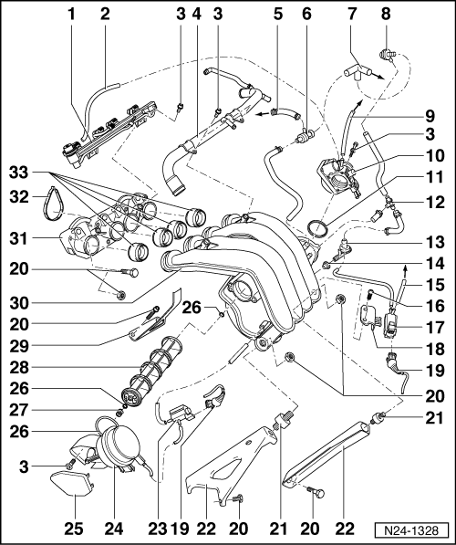

    Может электроклапан для начала проверишь? Ведь после заводки она же у тебя срабатывает?
    а как проверить электроклапан?и где он находится?
    Добавлено спустя 8 минут 51 секунду:
    " Вскрывать по шву аккуратно ножиком, раздвигая щель до щелчка "
    ха .а я по верхнему шву пытался открыть
    рычаг у меня впорядке.грибок тоже наверное впорядке,ведь рычаге поднимается,а значит вакуум создаётся.ут что то с электроникой наверное.а когда крышку сниму грибок вынется?или флейту надо полностью снимать?хотя незнаю как
  2. #22
    13.04.2005
    22,541
    Получено: 14
    "...снимай и продувай. Продуваться должен только при подаче напряжения..."
    где он находится?
    на картинке - номер 23...
    Добавлено спустя 5 минут 32 секунды:
    в ПОИСКЕ ! - набираешь слово "флейта".."как снять флейту" - и через полчаса ты будешь знать про это буквально ВСЁ!
    (просто лень уже в ...дцатый раз переписывать... )
    то есть продуваться должен при 1200 обротах.а на холостых не должен?я правиль нопонял?
