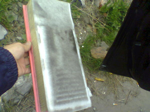

    OFF, но возможно полезный для многих B6
    Цитата Сообщение от Dron
    случай в студию!
    пришлось съездить на своем (2.0TDI, 4 ткм пробег) в область - 400 км в один конец, из них около 40 км по гравийке (немного больше пыли при обгонах, встречных и т.д., чем по шоссе)..
    Возвращаясь назад заметил, что по трассе обгоны стали даваться труднее, быстро "перепрыгнуть" попутку стало тяжело, появился большой лаг при кик-дауне, передачи стали переключаться выше.
    В общем, слабым звеном оказался воздушный фильтр в исполнении "для холодного климата", номер 1K0 129 620 E. Снизу фильтра приклеена пористая ворсяная такнь, которая вся забилась пылью.
    Выбил пыль, вроде стало лучше, на след. день пропылесосил ткань, так и езжу с этим фильтром, пока не придет стандартный 1K0 129 620 D
    Если бы ткани не было, то кол-во поступаемого воздуха так сильно не снизилось бы, но и на фильтрацию это никак не отразилось бы, ибо "поры" фильтрующей бумаги меньше пор ткани.
    надо будет подробненько изучить данный вопрос .....
