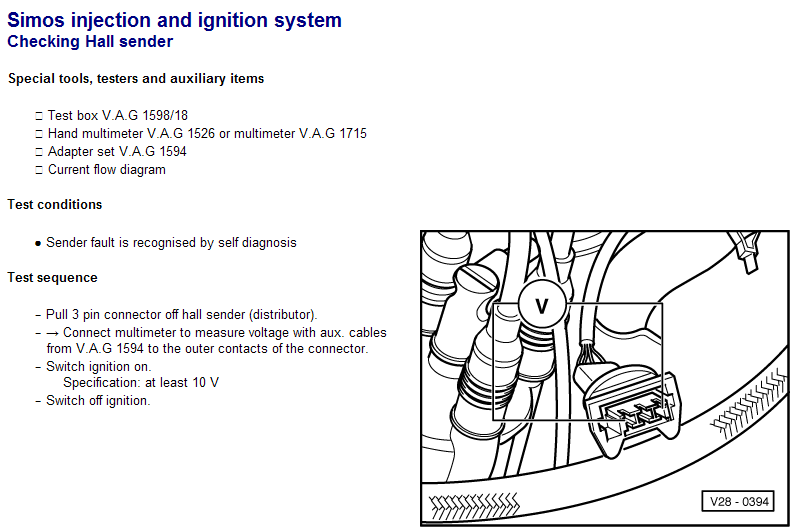

А проблема собственно в том что "мозги" ругаются на датчик холла G40, тот что стоит в трамблере, куплен оригинальный трамблер в сборе, ошибка стирается и появляется снова при этом машина перестает ехать, но двигатель на ХХ работает нормально.

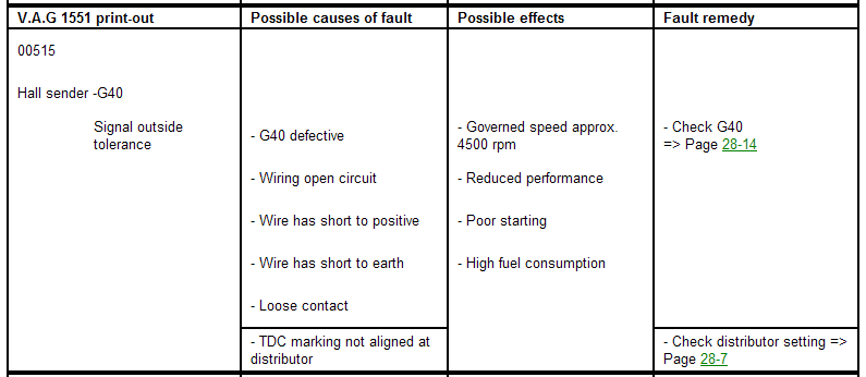

				Ошибка помоему номер 000515 или что-то в этом духе.

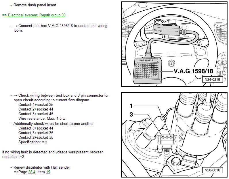

Вообщем чего только мы с ним не делали. Удаляешь ошибку и машина ездит как положено до выключения зажигания. Мужик уже столько денег отдал в разных сервисах. Хочу напрямую от мозга вокнуть в датчик провода, типа "сопли" для проверки, если не помоежет придется вести мозги в ремонт.

				Возобновлю тему... Вопрос особенно к автору?? Разобрался ли с проблемой.... Есть очень похожая Шаран 96 года дв. 2,0 ADY. Ошибка 00515 - датчик холла не правильный сигнал... Поменяли датчик, человек покатался 2 дня и такая проблема... Во время прокрутки стартером появляется ошибка, но если на заведённой стереть, всё в порядке, на заглушенной тоже... Ошибка появляется только в момент кручения стартером... Проблему нашли??? Питание не пропадает, датчик импульсы выадёт ну соответсвенно ошибок когда сбросишь нет и мотор раскручивается до 6000... Если ошибку не сбросить то как в Эльзе больше 4500 не крутится...

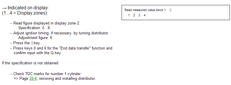

				Окно должно быть одно и надо смотреть 7-ой измер-ый блок.Сообщение от Yevgeniy_190
Кто может точно ответить сколько окошек считает этот злощастный датчик холла? 4е или одно?

Воощем я разобрался с проблемой... Не совпадали метки ГРМ, точнее метки на к/вале и р/вале совпадали а на трамблере немного в стороне.. Поставил все по меткам и проблема исчезла... В ЕТКА смотрел у меня стоит родной по номеру распределитель с 4 окнами
