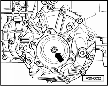

    Почитал по ссылке, данной Сергеем, но остались вопросы:
    не могу найти на АКПП заливной пробки для трансмиссионного масла,
    попробовал отвернуть проверочную( 6ти гр на 17)- оттуда ливануло масло, испугался завернул обратно, это что большой уровень( коробка холодная, Р)
    течет у меня из левого ШРУСа АТФ явно (отличить от моторного и от трансмиссионного слава богу могу)
    судя по ответу Сергея технология замены такая же как и на механике?
    если так, то сделаю сам
    Всем спасибо заранее, особенно организаторам сайта за их детище и особенно 1967s за первый полученный ответ с сайта
    Админам прошу сильно не ругать за флуд все-таки первый раз
    Val
    B5 AEB 1.8T АКПП Типтроник 1998 г
    13.04.2005
    22,541
    Получено: 14
    из левого - АТФ..из правого - трансмиссионное..
    на корпусе редуктора перед правой полуосью..( правее стрелки большая гайка )
