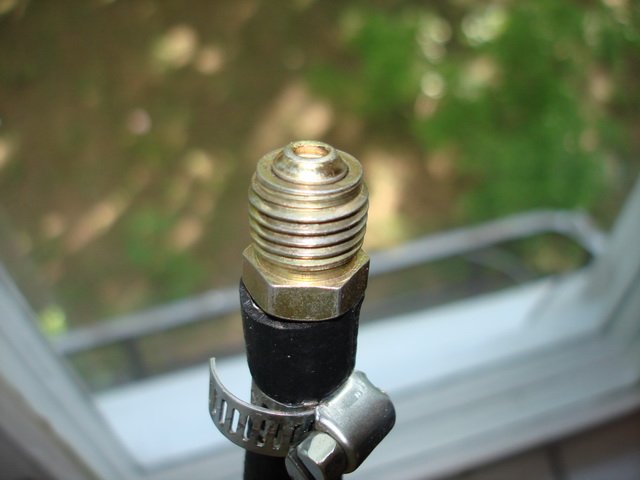

    Только что от машины.Открутил от рампы безошланг.На рампу накручивается отлично.А на топливный я понял.Я так понял ты отпиливал почти до конца букву Ф, а потом остатки завальцевал?
    Потому как в таком виде как есть даже до резьбы не доходит, упирается внутри.

    Всё правильно понял. Внутри конусное соединение. Просто болгарочкой можно поаккуратней сделать...
    А рампа 3 болтиками прикручена. Не сложнее чем ты сейчас откручивал
    С форсунками тоже все просто. Решайся

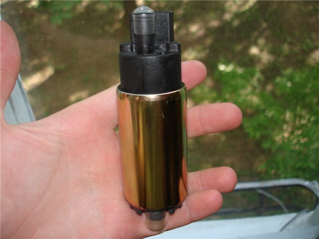

    Итак тему продолжаем.
    Купил все, что нужно.
    Купил насос от 2110 за 550р в Руси.
    Только вот нуанс есть.

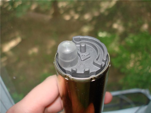

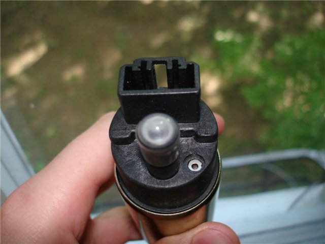

    Фото насоса.
    Низ насоса
    Верх насоса
    Общий вид насоса
    А проблемма такая.Засасывает я так понимаю внизу?
    Насос нужно пгоружать или хватит, чтобы низ болтался в Винсе, а остальная часть в воздухе?Т.к если полностью его опостуить, то замкнет проводка к насосу(я клемниками буду питать, т.е все открыто).

    Son@r
    Кстати о штуцере, который "был слева".Я купил еще один шланг от Волгаря, как под пассат сделано, ничего не нужно отпиливать и т.д.Четко подходит.30р стоит.
    Вообще говоря глянул цены на разные зч для ВАЗа...я офигел аж.Колодки 170р стоят, а тут на пассат 1200р. Мотор для 2106 стоит около 1000$ новый в сборе. Зато фара с линзой для 2110 стоит 1800р, а депо под ксенон на пассат стоит 1500р. Хоть где-то пассат дешевле.
  11. #51
    13.10.2006
    14,048
    Получено: 179
    Отправлено: 53
    Не понял, куда этот штуцер вкручивается?
  12. #52
    06.03.2006
    2,313
    TheTERMINATOR
    В топливаный шланг, которй идет на рампу.Только все равно надо доработать.Просверлить немного штуцер, чтобы выступающий конец немного утопился, тогда закрутится нормально.

    Devinity
    C низу сеточку поставь от ВАЗа, продлит жизнь БН.
    БН лучше весь держать в винсе, а то там еще щетки на коллекторе искрят..., и если не повезет то и подпалить можно.
    Passat B5+, AWT, МКПП, 2002г.

    А что за сеточка?
    Насос весь опускать?У меня контакты голые сверху, т.е если опущу весь, то замкнет.
    TheTERMINATOR
    Просверлить или сточить напильником...
    И опять придем к тому как из Ф сделать Р

    А что за сеточка?
    Сеточка фильтра на входе БН, везде продается, такая беленькая.
    И хотя бы этот фильтр должен быть погружен в жидкость.
    Кстати бензин ток не проводит...у всех в баках контакты не изолированны от бензина. Если хочется погрузить весь насос, то надо вокруг него стаканчик сделать с переливом через верх...или купить
    Devinity что-то боязно тебя одного на промывку отправлять
    Добавлено спустя 3 минуты 15 секунд:
    Да, засасывает снизу бензонасоса (по твоей фото)

    Если наполовину опустить, то нормально?

    Фото нет, но обычно рядом с БН продается.
    Нормально. В обычных условиях погружают насос для того чтобы он охлаждался. 5АХ12V=60W, а на ходу и если засоры есть, ток может быть до 10А, а это 10Х14=140Ватт.
    В данном случае надо проработать до перерыва 10-15мин, думаю можно двумя отрезками по 5-7мин. Но всё же поглядывать за температурой следует.
    Кстати не забудь обратку запустить в емкость с промывкой, а то как-то все про неё ни слова...
