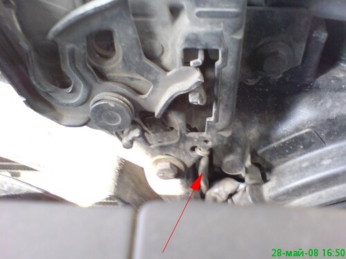

    если интересно, то концевик замка капота вот
    если быть точным это не сам концевик, а скоба которая его держит, концевик с обратной стороны.
    А вот провод концевика
