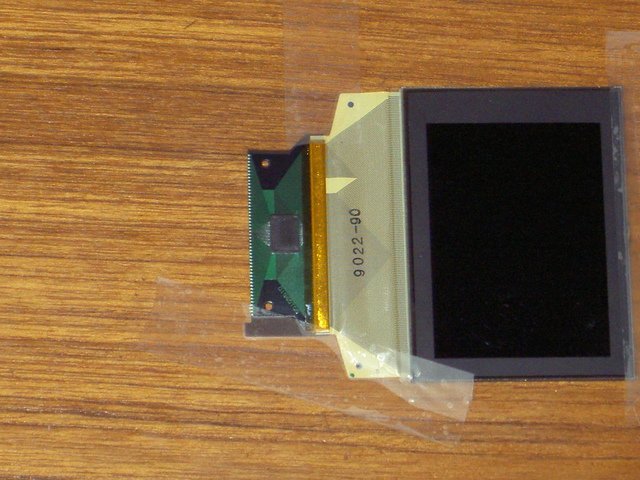

    Цитата Сообщение от pavel
    Не всегда так. Иной раз и шлейф имеет обыкновение отклеиваться от дисплея.
    Согласен, но, имхо, реже и все-таки, чиниться. Что не скажешь о драйвере...

    TheTERMINATOR
    Подождем отчета автора темы.
    Для начала надо все же уточнить, что с приборной панелью у автора... Гаснут там пиксели или все же сама подсветка живет своей жизнью.
    Так выглядит подсветка дисплея...

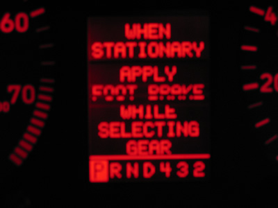

    Цитата Сообщение от Jaba
    У меня почти такая же проблема , только у меня угосание зависит от температуры, нагревается слабее горит на холоде всё нормально.
    Если ты про показания БК как на картинке:
    То это лечится заменой вот этой детальки
    +1 Когда на солнце панель приборов больше 40 градусов цельсия нагревает, после 5-10 минут работы кондея - всё ОК!
