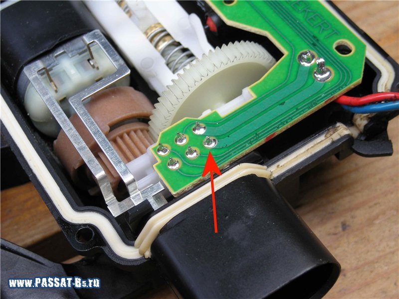

    Здравствуйте,дорогие форумчане!Возникла небольшая проблема:когда закрываешь машину с брелка все ок,но если пытаешься закрыть ее с кнопки блокировки дверей(которая в двери водителя),то все пипки опускаются, а одна правая,задняя загадочным образом открывается обратно!!!Как с этим бороться???

    Держи
    Разборка задней двери

    вкраце - разобрать дверь, снять замок, разобрать замок, добраться до печатной платы... проверить состояние дорожек и проводки микрикам... при необходимости пропаять дорожки, места пайки проводков....

    Если следить за часто возникащими темами с такой неисправностью, убедишься, что это различные проявления одной неисправности - трещин пайки ножек разьема дверного замка.

    Пририсуй жирную стрелочку - ПАЯТЬ ТУТ!!!!!
    Да рисовали уже...

    Отвечаю замок работает с проверкой закрытия, т.е. когда на замок подано напряжение и он произвел закрытие то один из микриков закрывается и подает минус на БК! и по этому сигналу БК знает что дверь закрылась! а если сигнала непришло то БК дает сигнал на открытие!!!!
    Из-за микротрещины которая образуется на плате как раз и пропадает этот самый минус! Вывод снимать и паять либо востанавливать дорожку если это нужно.
    Совет с покупкой Б/У либо нового считаю лишним потому как самое сложное это снять и поставить замок а пропаять дело 5 минут любому человеку который хоть немного умеет пользоваться паяльником.
