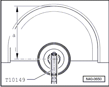

    кратко из ЭЛЬЗы :
    1. Все болты сайлентблоков ходовой части необходимо затягивать в положении, когда на подвеску воздействует собственная масса автомобиля
    Поэтому детали подвески с сайлентблоками перед затяжкой необходимо привести в положение, соответствующее их положению в режиме движения (нагрузка собственной массой автомобиля).
    В противном случае сайлентблок можно перетянуть, что приведет к снижению срока его службы.
    (Путем подъема подвески соответствующего колеса с помощью стойки для двигателя и коробки передач и опоры можно имитировать данное положение на подъемнике. )
    при использовании стойки необходимо :
    2. с помощью, например, рулетки замерить размер от центра колеса до нижнего края арки колеса.
    Измерение производить в положении, когда на подвеску воздействует собственная масса автомобиля ..( то есть - когда машина стоит на земле )
    (специальная стойка крепится к ступице колеса с помощию колесного болта..потом машина опускается на подставку, а с помощью регулировки стойки - ступица приподнимается и выставляется замеренно значение от центра колеса до арки...)
    3. Затяжка соответствующих болтов и гаек допускается, только когда расстояние между центром ступицы и нижним краем арки колеса достигнет значения , замеренного перед началом работ
    вывод - для точного соблюдения требований нужно :
    или затягивать всё , когда машина на земле
    или использовать указанные приспособления...

    ЭЛЬЗА ( по этому поводу ):
    Сайлентблоки имеют ограниченный диапазон кручения.
