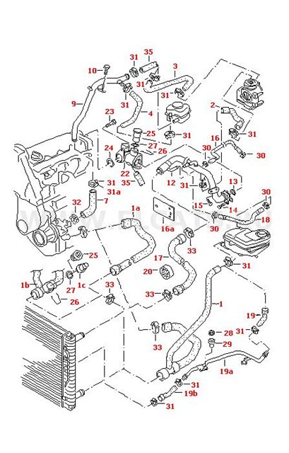

что за патрубок
    13.04.2008
    Россия, Ростов-на-Дону
    1,747
    По умолчанию что за патрубок
    всем добрый вечер подскажите что за патрубок

    Ты про патрубок на расширительном бачке спрашиваешь?
    - Всякое бывало.
    Golf Аватар для Vas-El
    26.03.2008
    868
    да это на разширительном бачке-- из него антифриз течёт)) взвращается в бачёк)
    нет ниже который от коллектора идет

    Это пароотводная трубка.

    как пробить его кто сможет что заказать в магазине
    Добавлено спустя 2 минуты 24 секунды:
    номер его кто нибудь знает сегодня в магазине по етке смотрели так и не понял где он находится на схеме
    как пробить его
    номер 18 на схеме...
    VAG 8D0 121 107 C Патрубок системы охлаждения

    Это по-моему, второй патрубок к бачку, который компенсирует (выравнивает) давление на участках системы при работе термостата, т.к. при отсечке клапана термостата в радиаторе и двигателе создаются разные давления
    для выравнивания давления в самом клапане термостата делается отверстие Ф1,5-2мм, что на работу термостата абсолютно не влияет
    Интересно, в каком месте и как возможно быстро через такую дырочку выровнять перепад
    Если есть где-то и есть небольшой переток, то имхо, чтобы исключить влияние давления до и после термостата именно на его работу, которая должна зависеть только от температуры
    Хм. Тута нету А у меня на Т4 была . Вообще про дырдочку я сказал просто так В действительности, то что показано на снимке, врезано в самую высокую точку системы охлаждения и призвано отводить образующийся в системе пар. А выравнивать давление в системе малого и большого круга - это глупость. Зачем? Ведь малый и большой круг ни чем не разделены.

    я этот патрубок заменил на обычный мало-бензостойкий, так как в магаине не было а ждать 1,5 месяца я пришел к такой мысли т.к. ошибка запарила постоянно вылезать, адаптация смеси на хх
