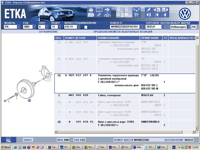

    ага!вакумник стоит 420 баксов!есть еще какие мысли?
    66
    Снять и гарантированно ппросушить.
