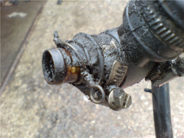

    Свиситит у тя из ВКГ, там патрубки пластиковые, трубки резиновые, при длительной эксплуатации и под воздействием паров масла пластик разрушается, рассыпается, и начинает воздух травить.
    Я у себя после опресовки пластиковые детали ВКГ все заменил по причине их банального разрушения, до кучи полностью очистил ВКГ с демонтажем ее с машины, обводную трубку, грибок на впуске заменил на новый.
    Свистит с патрубка пластикового, гнутого который вставляется суда:
    Добавлено спустя 4 минуты 12 секунд:
    Схема ВКГ для АЕВ, под номером 2 тот самый патрубок который разрушается:
    Да, сгиб у него крайне слабый и посадочные штуцеры .

    Ага именно он свистит.

    А схемку с номерами можешь дать?Потому как машины 98г, щас заменю один, а через месяц еще один будет пропускать, больше мороки.
    А этот гнутый патрубок меняли со снятием впускного коллектора?

    Вот моя тема по чистке ВКГ, здесь как раз описывается как снимать патрубок, а если нам сифонит и все равно его менять то логичнее и почистить ВКГ, остальные детали стоят копейки
    http://www.passatworld.ru/phpBB2/viewtopi ... highlight=
    Вот номера деталей и под какими номерами они идут на картинке Pirogoff
    VAG 035 103 245 А Клапан вентиляции картера (6)
    VAG 058 103 213 Патрубок системы вентиляции картера (2)
    VAG 058 103 493 A Шланг картерных газов (14)
    VAG 06A 103 247 Корпус клапана системы вентиляции картера (5)
    Еще порекомендовал бы купить кольцо под номером 3

    Нет, я обошелся смещением в сторону расширительного бачка, и демонтажем ДЗ, покорячится малька придется но снять все можно как и поставить обратно. Заодно на номер движка посмотришь, он как раз там родимый ютится, чуть выше ВКГ.
