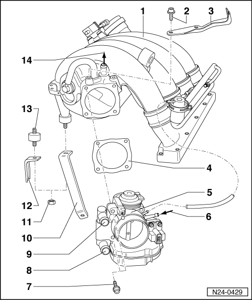

    Цитата Сообщение от Rasil
    Есть фото этого ДЗ а : где он там стойт.
    http://www.passatworld.ru/phpBB2/kb....e=article&k=85
    примерно там

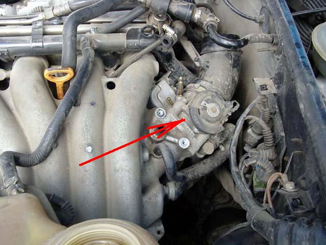

    13.04.2005
    22,541
    Получено: 14
    Цитата Сообщение от rus78
    примерно там
    на AHL - совсем НЕ там...
    вот так, примерно...
    14.12.2007
    Казахстан, Алматы
    113
    1967s спасибо огромное

    Где там эт фишка может быть а фото есть а а то там их столько какой там из них а ?
    на корпусе ДЗ она одна...
    разъем - под стрелкой с номером 6 - справа на корпусе
    14.12.2007
    Казахстан, Алматы
    113
    1967s спасибо большое ( а ты не очень-то торопишься... ) сори просто я в камандировке был, машинка стояла в гараже.
