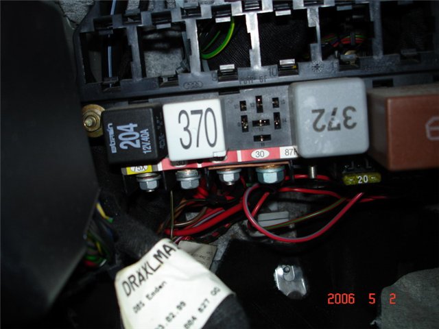

| Получено: 0  Отправлено: 0  |
					под приборной панелью где реле , м ок спасибо - проверю там все
