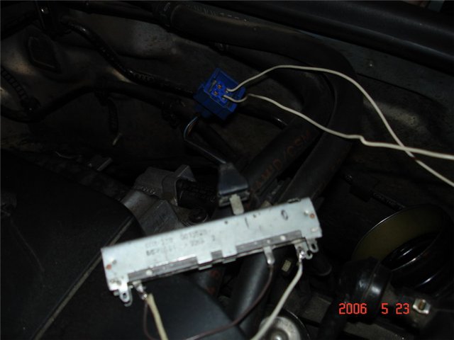

    Вот я изучал работу стрелки путем имитации сопротивления датчика (на приборку контакты 2-4) переменным резистором на 10 кОм
