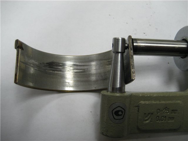

    Цитата Сообщение от CYXOB
    Alex909 писал(а):
    А как определить эти самые "показания к замене", а то ведь сервис есть сервис, посмотрят - скажут менять одназачно! Как определить надо менять владыши или можно оставить старые?
    Иллюстрирую:
    Добавлено спустя 4 минуты 39 секунд:
    Описание:А вот просто износ:
    Размер файла: 59,96 KB
    Просмотрено: 4 раз(а)
    Описание:показания к замене
    Размер файла: 53,75 KB
    Просмотрено: 5 раз(а)
    Валер, но ведь не всегда симптомы такие четкие.
    Alex909
    Есть измерительный инструмент для таких случаев.И размер (толщина) вкладыша по каталогу.А на глаз я не умею размер определять
