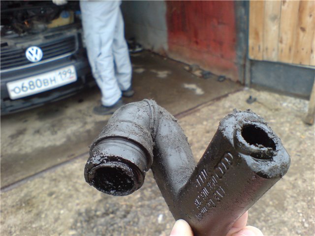

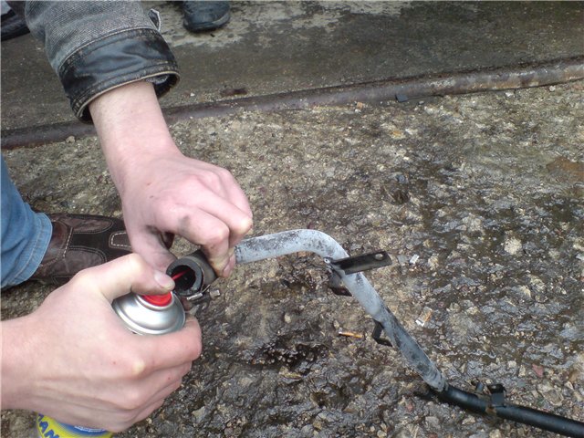

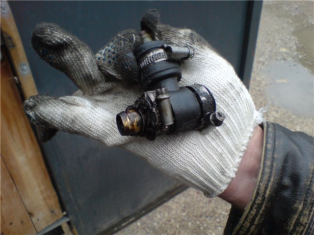

    Давненько планировал я почистить ВКГ да и диагностика грамотная нужна была , с этом вопросом собственно и обратился к Виктору и Сергею.Созвонились, обозначили время и место, расходники все закуплены Сергеем, даже на неплановые замены нашлись запчасти .Начали собственно с её, вкг
    Вот такая кака у меня была, все кроме железной трубки естественно под замену.Карбклинер оказался очень даже на высоте отмывает все , ваще все
    Собственно отмывка трубки

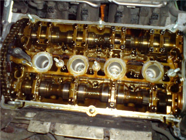

    В процессе всех этих работ появились небезосновательные подозрения,что пришел пипец прокладке клапанной крышки и прокладке гидронатяжителя, прокладки были деревянные. ну может пластиковые, ну никак не резиновые, а у Сереги, как в греции все есть,крышка отмыта, прокладки заменены
    Дроссельная заслонка промыта и отмыта , последнее слово ключевое.
    И порадовала относительная чистота под клапанной крышкой

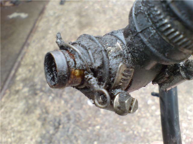

    Проволочный хомутик особо впечатлил
  8. #28
    25.07.2007
    Россия, Москва, ЮАО
    488
    lw
    Ну да , мы все прифигели

    Судя по состоянию машины - там еще много чего впереди . Хомут , закрепляющий гусеницу на входе в турбине был вообще не затянут - просто болтался , воздух сифонил по-черному . Вкг была в крайне плачевном состоянии - патрубки рассыпались в руках - на фото это видно .
    Двигатель сильно загрязнен из-за несвоевременной замены прокладок и забитой вкг . Крыльчатка цепляет улитку турбины , причем существенно . На входе в турбину ,со стороны гусеницы, при осмотре зеркальцем и фонариком - было обнаружены залежи земли . Люфты большие . Скорее всего - она уже не жилец.
    ВКГ была заменена полностью , за исключением металлической трубы . Была отмыта дроссельная заслонка и адаптирована , заменен байпас и вакуумные трубки .На очистку клапанной крышки ушло 3.5 баллона карбклинера . Странно - при таком относительно чистом двигателе - такая непотребная крышка со шкварками . Тер зубной щеткой , но лак весь отмыть до конца так и не удалось .

    Свою крышку я тоже зубной щеткой тер Результат ты видел.
    Вить, я смотрю тут по фоткам - все у кого Г в движке под крышкой - была забита вентилляция. Не эта ли основная причина, а не масло?
  20. #40
    Москва без москвичей
    16,664
    Получено: 2,645
    Отправлено: 1,049
    Цитата Сообщение от lw
    rummi
    Может быть . Но если копать глубже - то масло , склонное к закоксовыванию - даст больший нагар с корочкой .
