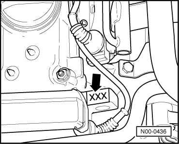

    Посмотри три буковки на самом двигателе (возле датчика Холла, вентилятора вискомуфты...)
    04.04.2008
    Беларусь, Минск
    ATW
    Цитата Сообщение от артемий
    ATW
    Он больше похож на AWT (европейский). А они оба являются дальнейшим развитием АЕВ и имеют ряд существенных отличий от последнего. Например, в системе управления наддувом, в программе ECU двигателя и т.д.
    Говорить специалистам, что у тебя АЕВ, некорректно.

    У меня вообще ATV (на блоке выбито). Та же ситуация - даже в Existe ничем не смогли помочь - послали к официалам.

    Такого быть не может...

    этого не может быть... (сделай фото вот этого места - любопытно : что там можно не разглядеть... )
