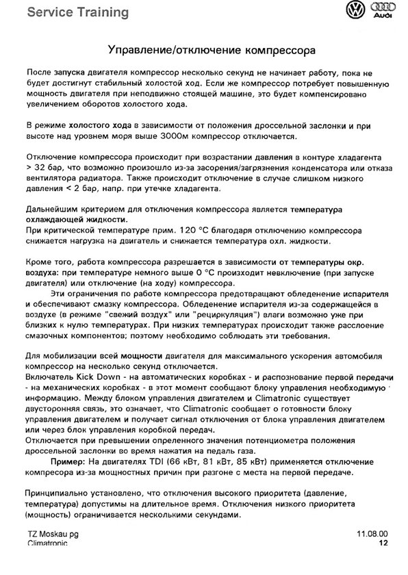

А на механической ДЗ климат может отключатся?

А я вот и просил, потому как у меня не отключается.
Точнее отключается только если жать в кик даун, а если просто в пол, то хоть на первой, хоть на пятой работает.Оно-то едет и с ним нормально, но в чем проблемма?

Когда распознается что тебе нужно полное ускорение - тогда и отключается. У тебя этоСообщение от Сева

У меня всё именно так и происходит, в момент когда претупляется щелчок реле слышен?

Щелчек - это муфта входит в зацепление. Когда расцепляется - все тихо.

0to ALL Кстати, предусмотрены ещё какие либо отключение климата по мимо первой передачи в пол. Допустим у мазды шестой, при длительной езде с климой, когда достигается определенная температура клима выключается автоматически и через какое то время включается обратно. Так вот у пассика судя по всему клима в режиме "Авто" постоянно барабанит?

0Сообщение от PAVAPT, 1,8 универсал- 14 лет-продан, шкодавод А7

Вот спасибо объяснил так объяснил.Всё тогда правельно у меня работает.
