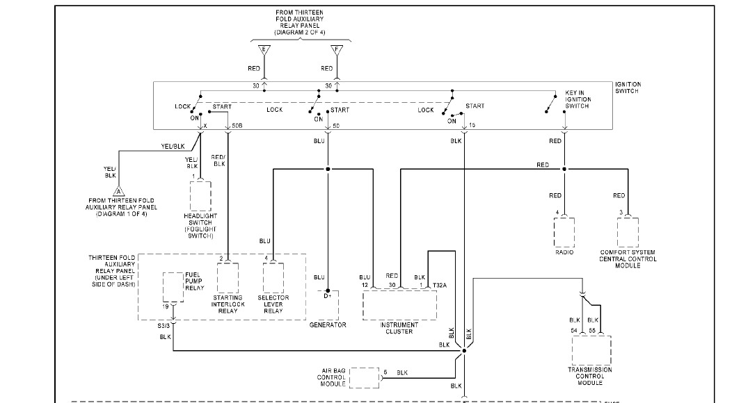

Помогите элетросхмма замка зажигания на В5+
    08.03.2007
    Россия, Москва, Орехово
    464
    По умолчанию Помогите элетросхмма замка зажигания на В5+
    Люди может есть у кого электосхемма замка зажигания 02г. 1.8Т AWT
    заранее Спасибо

    08.03.2007
    464
    Что то я так и не нашел там желаемое может не туду смотрю Люди если не жалко выложите кто нибудь наглядную картинку замка зажигание где было бы написанно красный провод +12 коричневый земля и тому подобное . Спасибо тем кто помогает

    Такая есть
    Какие цепи интересуют?

    Вообще проблема следующего характера, купил сигналку tomohawk 9020 с турботаймером но она сволочь какая то глючная ,там написанно подсоеденить провод к проводу зажигания на котором при повороте ключа появляется +12 я так и сделал , и получил следующею фигню, случай 1 вытаскиваю ключ на секунду загорается знак АВS (типа ошибка) работает минуту и глохнет, случай 2 вытаскиваю ключ происходит провал оборотов естественно лампочка ABS после этого обороты поднимает и через секунд 5-10 глохнет при этом на панеле горит индикация как будто повернуто зажигание после минуты все гаснет, все выше описанные случаи совершенно хоатичны , теперь вот вопрос на тот ли я провод сел или их несколько +12 при повороте ключа, и еще заметил следующею хрень когда она работает на турботаймере эту минуту то я не могу включить дворники,ближний свет,стеклоподъемники ,кондей, как будто работает только двигатель подсветка всей панели .Благодарен буду если кто с этим уже сталкивался.

    Roman aeb
    Да, накручено
    Цвет провода какой к какому подключил?

    Я сам себе электрик к желтому на котором появлятся при повороте ключа и так же не пропадает когда заводиш
    к желтому
    Чисто желтый идет на фары после выключателя света по схеме
    После ключа идет желто-черный, на котором 12 в при вкл замке
    Это только по проводам могу сказать, что ошибка уже, а че там дальше
