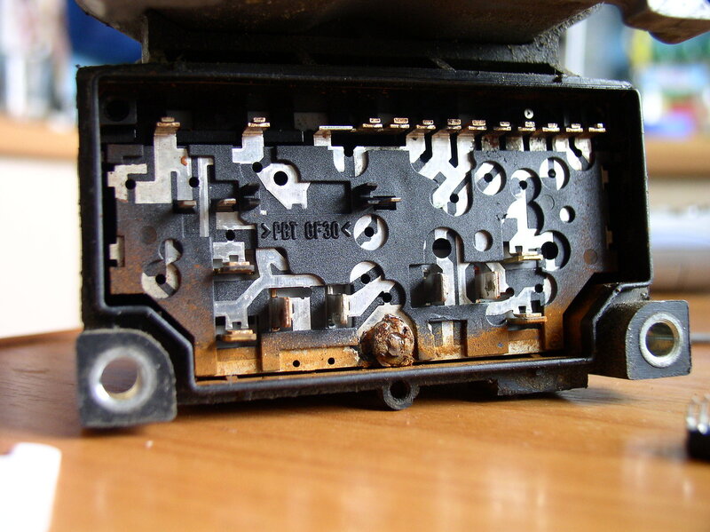

    Привет всем.
    Есть необходимость прозвонить разъем на гидроблоке АБС на предмет целостности проводки (ошибка 00301 ABS return flow pamp и 01435 датчик давления в тормозах-неисправность проводки, вообщем я писал раньше о них, но ответов нет).
    Подозрение-залипание реле гидропомпы АБС или неисправность проводки 01435.
    VW passat b5 1.8T ABS/ESP 2000г. гидроблок 8EO 614 111 T
    Помогите со схемой у кого есть.
    Пассик у меня недавно, если есть тонкости или пожелания-делитесь, спасибо.

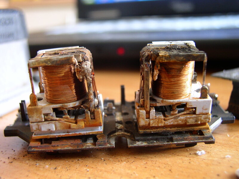

    Такой схемы, думаю, даже у офф дилера нет. Блок неремонтопригоден и подлежит замене целиком.
    Сбивай маленькую крышку и прозванивай свои реле.

    А окуда и куда тебе разъем звонить? От входа под крышку?
    Тебе сюда надо лезть:
    Там и такое бывает:

    в частности мне надо прозвонить внутри блока на предмет залипшего реле, которое в блоке, и от вилки до датчика давления тормозов.

    Реле я тебе показал, а от вилки до датчика, надеюсь, разберешься, как прозвонить.

    Мда, у меня наверное не лучше под крышкой, спасибо.
