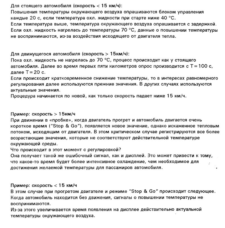

    После установки защиты картера и коробки (шериф) при долгом стоянии в пробке начал наблюдать неверное показание датчика температуры окружающего воздуха. Наблюдал 63 градуса и полный сброс. Это так у всех или что-то глючит?

    Надо ошибки климата почитать, может ему не приходит признак движения-скорости

    Предпоследний пример. Температура зашкаливает и в салоне холодно становится. При этом мощности много уходит на компрессор. Бывает даже температура двигателя повышается выше нормы. Это нормально значит???!!
    А электровентилятор радиатора включается? А радиаторы ты мыл хоть раз?
