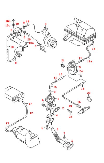

    sublime
    ссылки , которые тебе выше дали - почитай...там отлично всё написано...
    Цитата Сообщение от sublime
    я даже Н75 не нашёл пока
    номер 10 на картинке...рядом с турбиной..( маленькая коробочка - 3 ваккуумных трубки и электроразъём..)
    30.12.2004
    3,853
    Получено: 20
    110-120км/час, при 5 передаче, 2800об.мин.
    Передув на 99%. Турбина входит в диапазон максимальной эффективности и начианет передувать и устройство ограничения давления наддува не работает.
    sublime, Литва славится своими сервисменами, способными из груды металлолома сотворить не битый автомобиль только что из Германии. Неужели нет умельцев способных победить банальный передув?
    Проведи такой эксперимент, не требующий никакого профессионализма: сними с клапанам 10(N75) трубки 19 и 20(часто они красного и синегно цвета сотв.) и соедини их вместе через подходящий штуцер(трубка подходящего диаметра). У тебя получится чисто механическая система регулирования давления наддува. Если и в этом случае ничего не изменится в поведении авто, то предпологая что все шланги-трубочки целы не работает пневмопривод. Вряд ли ты его найдёшь отдельно, только если на разборках с б/у турбины.

    ааа... простите товарисчи...
    нашёл коробочку с синим красным и зелёным проводом, завтра буду менять...
    простите ещё раз...
    25.10.2007
    Россия, Тула
    476
    Если глаза меня не обманывают, то ты взял не N75, а N28 клапан
    26.10.2007
    Литва
    70
    Спасибо уважаемый, и всем, всем, всем спасибо!
    Мне так стыдно...
