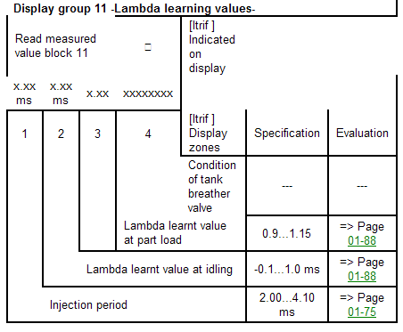

    Насчет обучаемых лямбд.... Еле нашел где они - нет привычного для нас блока 8 или 32, все в 11-м, и значения другие
    Зафиксированы значения: 0,13 (второе поле) и 1,00 (третье) - осталось понять, что есть богатая смесь, что бедная

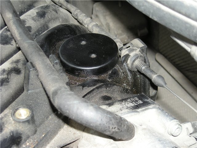

    При "опрессовке ртом" на данный момент шипело из под этой штуки(причем звук был шипящего масла ):
    Которая оказалась клапаном повышенного давления:

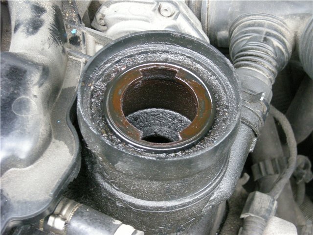

    Ну и на последок немного печального....
    Что мне лично очень не понравилось: следы масла на клапане предохранительном, маслозаливная горловина.
    Давление топлива: 2,4/3,1. При резкой прогазовке есть небольшое падение. При плавной - плавное нарастание давления.
    Мои рекомендации - все отмыть от масла, чтоб блестело. Горловину снять и отмыть вместе с ее отростком, который ВКГ.
