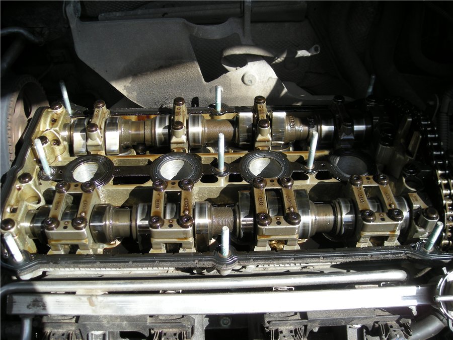

    За 11тык - 3...4 мм по щупу
    Состояние такое:
