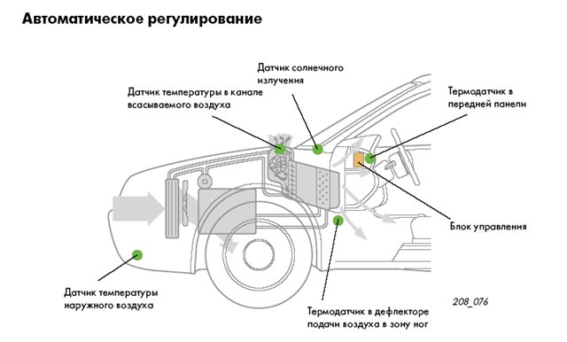

    Подскажите если кто знает про b5 2002г :
    где в салоне распологается антена приёмника от штатного брелка,
    место штатного расположения термодатчика салона.
    на правой передней стойке, под декоративной обшивкой.
    какого? - там может быть не один датчик...
    в салоне :
    1.Датчик солнечного излучения - в центре передней панели перед лобовым стеклом ( на вентиляционной решетке)
    2.Термодатчик в передней панели ( в центральной консоли)
    3.Термодатчик в дефлекторе ( подача воздуха в зону ног)

    По поводу датчика посмотри здесь
    скачай документик и почитай
