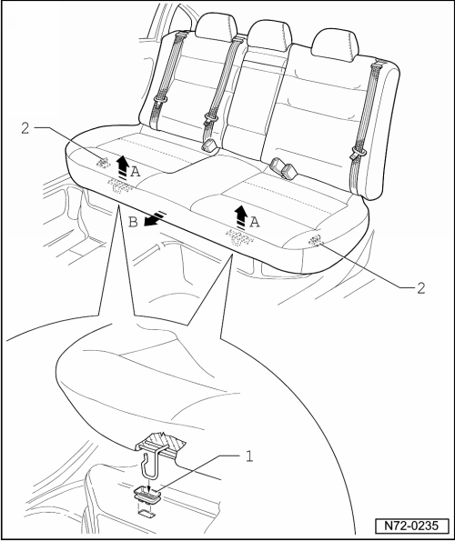

    а зачем его снимать????... если у тебя спинка откидывается...( если очень надо - могу написать конечно...)

    Мне нужно снять ту часть на которой сидят, именно от туда я вытащил пиво.Мало ли что ещё там забыли американцы, пиво именно от туда.

    подушка сиденья просто поднимается и выдергивается из креплений...
    Приподнять сиденье -стрелки A- и потянуть вперед -стрелка B-.

    там фишка есть, нужно приподнять сиденье, и тянуть не в сторону капота, а левую и правую боковые стороны по очереди потянуть в сторону багажника. тогда удерживающий их замочек отщелкнется. а если тянуть сразу в сторону капота - можно и с мясом вырвать

    деталь номер 1 (на рисунке выложенном 1967s )
    после нескольких съёмов приходит в негодность
    ну да..а ЭЛЬЗА вообще после каждого съема предписывает её менять...
    Инструкция
    Перед установкой подушки сиденья заменить пластмассовые втулки -1
    +1 я бы даже сказал толкать в сторону багажника и достаточно сильно и однавременно поднимать заднюю часть сидения.

    Всем привет!Так и не смог снять, не вытаскивается, напишите точнее что именно делать?Куда толкать?
    это не высшая математика...
    позиции номер 2 на рисунке - это дополнительные фиксаторы :

    Jaba, приподнимаешь переднюю часть, чтобы она вышла из зацепления с кузовом, потом отдельно с права и слева сильно толкаешь сиденье назад и сразу поднимешь заднюю часть.

    Спасибо понял , сей час попробую.
    Добавлено спустя 1 час 8 минут 59 секунд:
    димыч
    Всё снялось легко, под сидением лежали два не использованных презерватива, два карандаша простых (один из них грызли очень долго), кусок коры неизвестного дерева, два куска медной трубы.Жадноватые америкосы попались.
