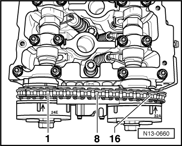

    Всем привет ! Во время сборки движка и установке меток ,столкнулся
    с тем ,что ни где нет инфы по положению фазовращателей относительно распредвалов При разборке сделал пометки,а количество звеньев цепи,между ними,не сообразил посчитать
    Теперь на измене,как бы не ошибиться !?

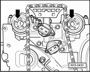

    ЗЫ На фоте не они ли самые или ,так технологическая хрень ???
    Поможте пожалста разобраться

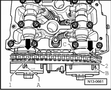

    на фото - ниже цепи - это и есть метки ( на первой картинке - выше цепи стрелки) ...между ними - должно быть 16 роликов цепи..
    (24Е и 32А - идентификационные обозначения положения муфт..стрелки А и В указывают, соответственно на 0-ой и 17-й ролики цепи)
    на последней картинке - нумерация роликов: 1 - 8 - 16...

    Спасибо Сергей! Сегодня заехал,посчитал кол.,вроде все сходится
