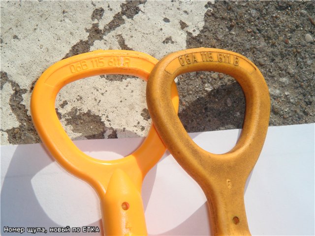

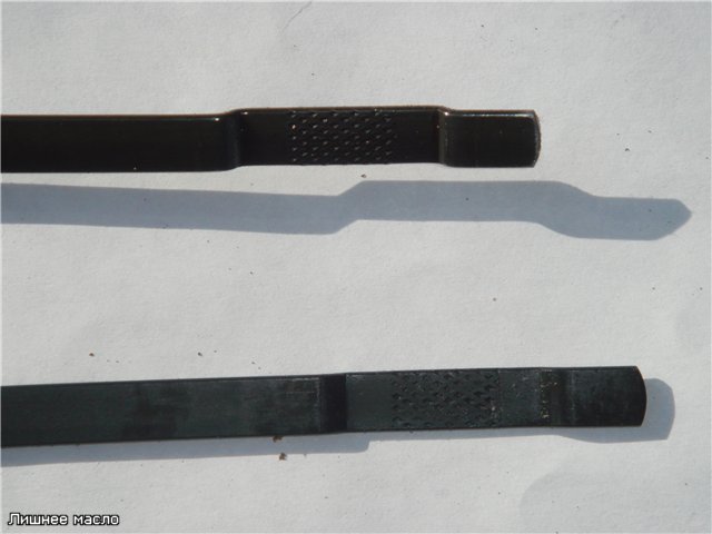

				На днях была неприятность сгорела катушка! Я не спец и потому был ШОК!!!Ехал, ехал машину затрясло, чё делать??? (после общение с Виктором), - подключил VAG: пропуски в системе зажигания, 3 катушка. Заменил. Ну это
расход, - подумал Я.
Дальше больше. Витя вычислилпри опрессовке подсос воздуха через щуп уровня масла в двигателе. Направляющую поменяли, сразу. Купил (вчера) щуп, начал сравнивать (длинну)
оказался купленный длиннее - ВОТ.
И офигел....
Согласно VIN по ЕТКЕ на мой двигун AWT. Следовательно уровень масла завышен!!!
Нуно сливать, - Витя говорит. Или оно масло в.... куда-то попадет....
Куда не полезь везде его (бывшего хозяина) АНУС, просится на лом, или он полный ДЕБИЛ

				Сливать обязательно излишек , либо оно само сольется , но не туда - куда нужно .Сообщение от PIN
И офигел....

				Щуп то от трахтора был
04/AWT/GFY
| Получено: 2,645 Отправлено: 1,049 |
				***дь , ты бы слышал , как он у него работал , особенно на стадии холодного пускаСообщение от Mex@n!K
Когда он приехал , я поднял капот , послушал и сказал лишь - полный пи**ец , приехали . Так что щуп был ,так сказать, тонким намеком

Вот я идиот, щуп сравнить со старым даже не подумал!
(Вместо 06B 115 611 C Щуп масляный
Поставляется VAG 06B115611R).
С трудом сдерживаюсь, что бы не пойти померить сейчас.

				Млин с щупом весело
Такого я еще не встречал
