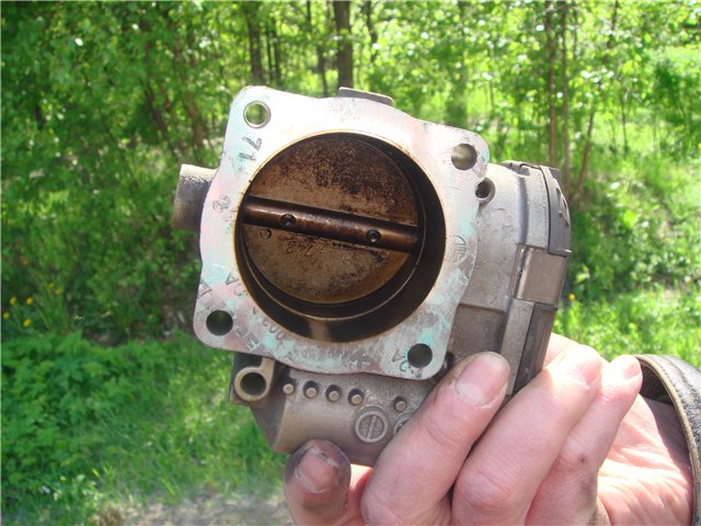

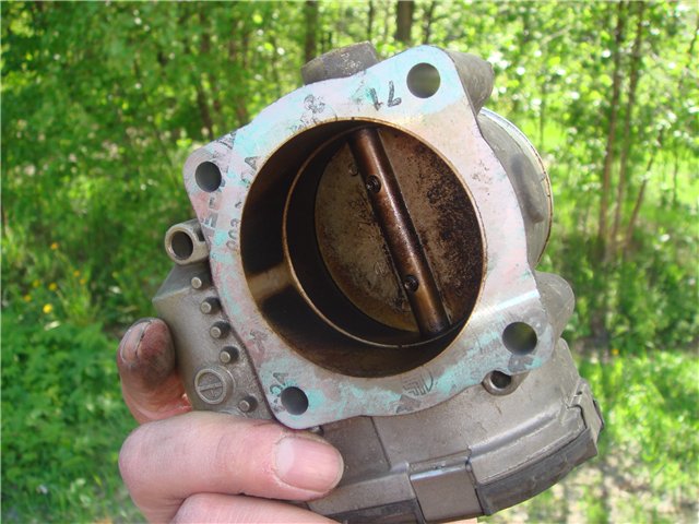

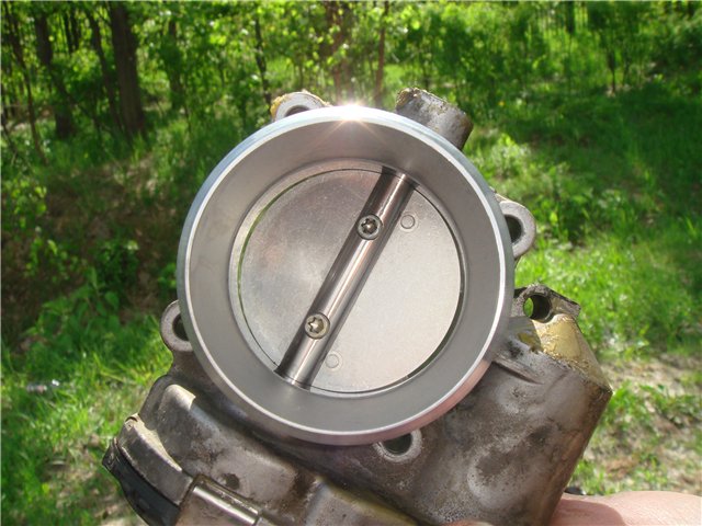

    Состояние дроссельной заслонки - до чистки
    После

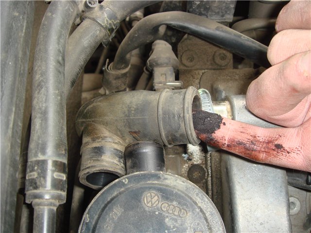

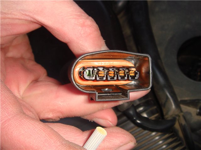

    Cостояние ВКГ

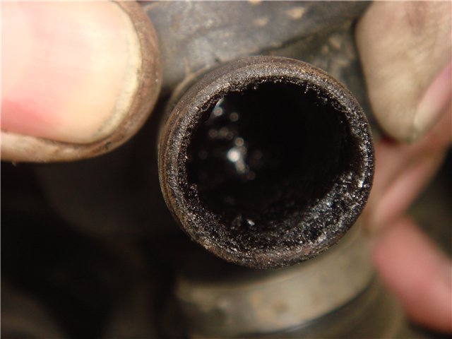

    Внутри штуцера редукционного клапана ВКГ (Грибок)
    Часть шлака уже вынул , к сожалению , точнее - вылетела при отстыковке пришкварившегося тройника

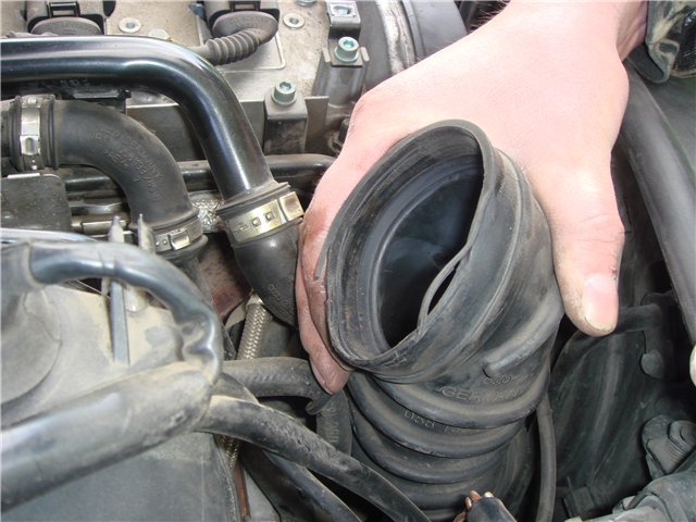

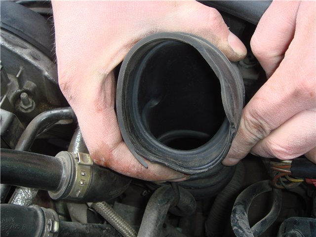

    Гусеница (основной воздуховод от расходомера на впуск турбины)
    Разорванные края и болтающаяся , разношенная, покоробленная горловина - зазор на трубе расходомера составил 3 милиметра . Был подсос с песочком в обход расходомера .

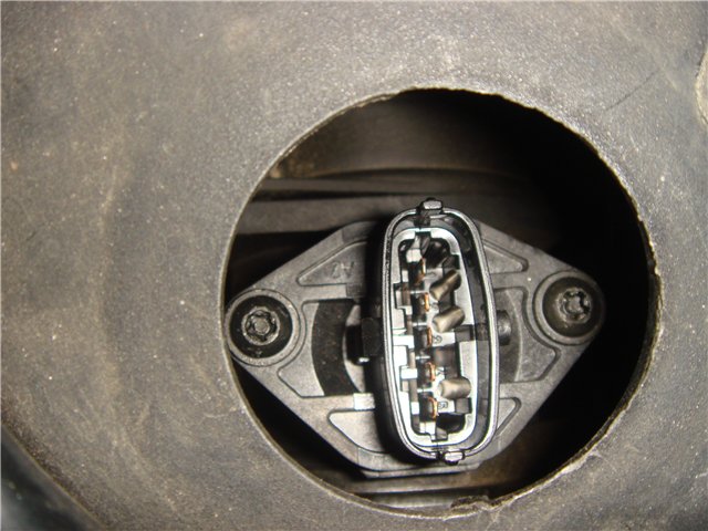

    Вот еще один из интересных моментов . Собственно , человек приехал с жалобами на сильные удары в автоматической коробке и стук в двигателе (это уже отдельная тема - отчет будет позже) . Так вот , после того , как опрессовка не дала явных результатов были произведены определенные манипуляции с ВАГкомом и сделано предположение о неисправности расходомера , исходя из обученных и замеренных значений (линейности) , а так же характером их повторного обучения после обнуления . При попытке снять фишку повредил палец и снял ее с преогромным трудом - все стало ясно - вот он , горячо любимый некоторыми, расходомер от ТАЗ . Результат его установки - налицо . Хорошо , что если дело закончится только его заменой . А может уже и нет - ездит так с самой покупки машины - в Марте Коробка регулярно получает по зубам . Труба расходомера болталась - были незатянуты саморезы крепления до конца, само ответное место смещено относительно стокового - верхний резиновый кляп не садился до конца .Фишка расходомера была забита на расходомер и деформирована - ответная часть не совпадает совсем . Просто пидорасы - есть подозрение , что поменяли в ночь после диагностики предпроддажной, поскольку на покатушках при покупке , вроде бы такого не было . Так что решайте сами - надо Вам расходомер от ВАЗ (с отличающимися калибровками), да еще и на турбомоторе . Я все по этому поводу сказал уже давно .
    На расходомере хорошо заметен песочек .

    А хорошо так, в лесу, на природе (судя по првым фото). Техногенная заслонка неплохо смотрится на лоне природы.
    А заслонку на одном АДРе я и похлеще видел, причем, по документам, она чистилась 15 ткм назад в Автоганзе.

    Сегодня были заменены : расходомер , воздушный фильтр , прокладка крышки маслозаливной горловину , гусеница , два пластиковых патрубка - вкг и отвода байпаса на гусеницу , паправляющая щупа , грибок (редукционный клапан) и блидер , целиком очищена и промыта с полным разбором и демонтажем - ВКГ (3 балона Абро), сделана опрессовка - тишина.Аддитив и мультипликатив встали почти в 0 (0.4 0), детонация практически отсутствует . Машина поехала .. именно поехала . Коробка стала толкаться слабее и реже . Выявлен еще и мертвый байпас - сначала предположил по Вагком, потом проверил продувкой - труп . Турбина очень нехорошо свистит , но масло пока не гонит практически - в холодном патрубке его мало . Но звук не нравится мне , хотя дует абсолютно реально .

    Дроссельная заслонка почищена знатно
    Но и грязная, я уверен, работала не хуже. (Много раз разбирал, мыл и чистил карбюраторы). Даже если из-за такой малой грязи увеличился угол открытия дроссельной заслонки на пол градуса он не вышел из норм и мозги запросто справятся с этой проблемой оптимизируя смесь

    Ну, надеюсь, вы знаете что при чистке ВКГ часть "г" может попасть в картер и тогда "привет забитая сетка маслоприёмника" через снятие поддона, что на наших авто не так просто, как на Гольфе, например.

    Валер, ну если Вы так чистите ВКГ, что часть "Г" попадает в картер, я бы советовал сменить технологию чистки.
    Ну , мы ее полностью демонтировали с двигателя , разобрали на составные части , замачивали изнутри и прочищали потом ...
    Операция по чистке(целиком - со снятием , чисткой и установкой) ВКГ заняла почти 3 часа .
    Спасибо , мы все стараемся так делать или не беремся совсем .
    А что касается влияния грязи на работу ДЗ - подъезжайте на встречу - я там все популярно и доступно поясню , как на словах - так и на примерах Да их легко и так по сайту поиском найти Не сравнивай ,пожалуйста, механический карбюратор с электронной ДЗ , где по четкому углу ее открытия рассчитывается время впрыска и стабилизируются обороты при отпускании педали газа . Помимо верхнего и нижнего положения есть еще около 6 промежуточных , нв основании которых определяется угол ее открытия - если будет нарушена линейность движения заслонки при адаптации , вызванная загрязнением , то и опорные точки будут вычисленны неверно - со всеми вытекающими , не говоря уже об увеличенном времени впрыска на XX .

    а такой поставили
    Как сказал Виктор спасибо хоть резиновый уплотнитель не выбросили или не порвали (слева та гадостьчто досталась мне в наследство)
    Это гусеница со стороны турбины
    пластиковый патрубк - вкг деформированный (поплавился однако!)
    Еще пластиковый патрубк - вкг

    Три последние фотки - не патрубок ВКГ, а соединительный патрубок, идущий в "гусеницу" от байпаса. Такой "мятый" он у многих, т.к. в нем нет внутренних металлических каркасных колец, затянутый хомут и температура делают своё дело. А от в новом патрубке всё намного лучше.
