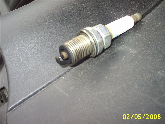

    Вчера провели чтение ошибок и замеры логов после замены термостата, чистки ВКГ (заменен тройник с дыркой) и изолирования проводов к катушкам.
    Тож=90 С, вместо ранее 79-80 С, т.е. ОК
    После поездки с "тапкой в пол", количество пропусков снизилось, а в конце практически по 0.
    Осмотрены свечи-начали очищаться, но по-прежнему - первая свечка чернее остальных, но со слов СЭМ а уже гораздо чище, т.к. центральный изолятор стал белым.
    Аддитив-3%, мульт--3,7% Смесь богатит. ДМРВ-в норме.Тяга хорошая.
    Так как перечисленные мероприятия были выполнены одновременно, то причину снижения (устранения) пропусков однозначно не определить. Считаю основное - подъем тем-ры ОЖ движка за счет замены термостата.
    Рекомендовано поездить и "позажигать" и бороться с масложером.
    Логи по датам кому интересно могу выложить

    Всем привет
    pavel1
    Я рано обрадовался. Вчера зажигал, свечу проверил тж. самое в саже . Еще ABS/ESP вчера загорались каждую поездку. ХХ Все еще троит на ХХ, но заметно стабильней. Завтра планирую делать опресовку двигла.
    Форумчане!!!
    Зачем у меня обогащенная смесь и лямбда в минусе?

    Сэм
    Надо снова посмотреть ошибки, замеры
    Сегодня не могу, только завтра.
    Фото свечей (дата-неверная-сбилась, было 28.05)
    Логи после выложу-дома.
