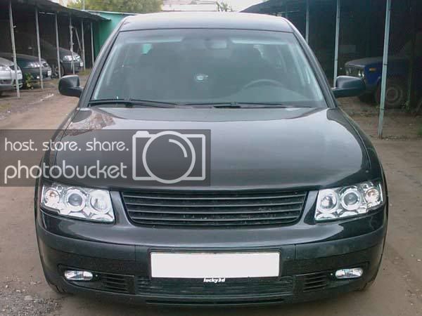

    Поставил себе hella daylight ..
    Ставил по инструкции всё.
    Включаются они когда включено зажигание, выключаются - когда врубаешь ближний.

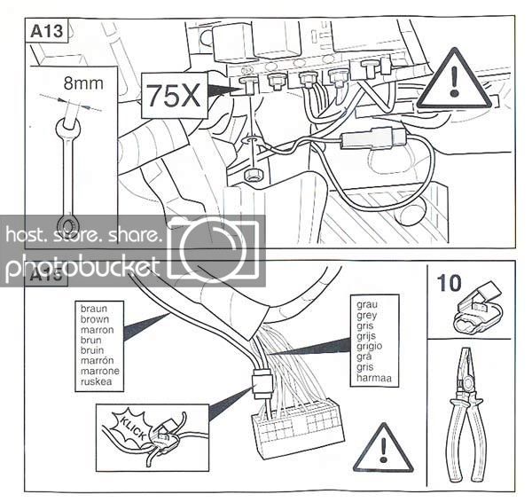

    Схема подключения простая..
    - два проводка на аккумулятор
    - по два на лампы
    по середине реле, с которого идут 2 проводка в салон.
    - один проводок подсоединяется к гайке с надписью N75
    - второй к толстому серому проводу идущему на включение ближнего света.

    Lucky3D
    Серый провод -подсветка приборки
    По схеме на желтый надо

    т-а-а-ак
    я конечно очень спешил, но перепутать немог.
    в инструкции было нарисовано местоположение провода в разъеме.
    нарисовано что он толстый и GRAY.
    а схему то я даже и не смотрел...
    может я в описании выше просто перепутал..

    Lucky3D
    Вот схемы
    Подсветка с выключателя-серый провод (контакт 16), если к нему кинул-он новыми фарами переключатель шунтирует и подсвечивает приборку
    Схема фар, желтые провода с выключателя (контакт 4 )

    pavel1
    вот я только сегодня уточнил...
    в инструкции всё таки СЕРЫЙ
    я пока их вообще отключил.. реле выдернул...

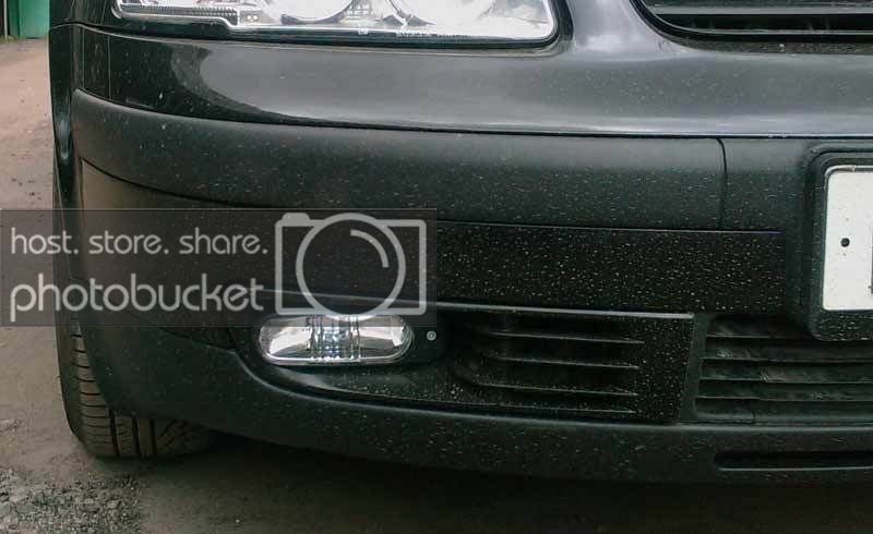

    is_ede решетки штатные подпиливаются. новые идут в комплекте с "фарками".
    это не противотуманки. это фары дневного света. ночью света от них нет!

    lifter да у Макса.. мы с ним давно договорились.. а вот встречались полгода!!
    Если посмотреть внимательно, то на штатной решетке тоже достаточно мелкое отверстие для воздуха... т.е. половина штатной решетки залито пластиком наглухо я на это внимание не обращал раньше..
    в данном случае на место этого отверстия - встает лампа хелла..
    однако появляется решеточка ближе к радиатору...приблизительно такогоже размера... я подпилил достаточно сильно "раструб" который надет на интеркуллер, чтобы было отверстие для воздуха.
    в остальном - поживем увидем. может фронтальничек вкряцать
    Это плюс после реле разгрузки (кл 75Х), он практически всегда присутствует при включенном зажигании.
    Это не логично, т.к. на плюсе уже один конец сидит, его тогда на массу надо. Но свет будет гореть всегда, как включишь зажигание.
    Надо как фары габаритов включать ( в параллель)и забить на инструкцию, имхо.
    Схема прилагается в инструкции?

    pavel1
    нет схемы нет..
    гореть должны сразу после включения зажигания.
    а гаснуть при включении габаритов.
    вобщем всё так и работает. только зачемто приборка светится
    Та когда ни будь ехал за зубилкой, у которой задние фонари выделвали "светомузыку" при включении повороток и габарито... а если он еще тормоз даванет...
    Вот и у тебя то же самое. Следи за током:
    +12 на один из контактов фары приходитс замка.
    Второй контакт должен сесть на корпус.
    Но он у тебя садится на габариты. При включении габаритов - на втром контакте фары появляется +12 (т.е. - разность потенциалов между контактами - ноль) Поэтому она гаснет. Тут все в порядке. Но что же происходит, когда габариты не включены?
    Тогда, скорее всего, провод от выключателя габаритов остается никуда не подключен. Ток начинает течь через спираль лампы габаритов - второй контакт у этих ламп висит на корпусе. Мощность ламп в фарах много меньше ламп в габаритах, поэтому протекающий ток не вызывает заметного свечения габаритов
    А вот подсветка приборов - другое дело! Там на подсветке стоят светодиоды. И сама подсветка включена параллельно с габаритами. Часть тока течет и через нее - а для светодиодов ток нужен небольшой! Вот они и горят...
    Решение проблемы... Ой, в общем случае то решений несколько - От установки в габариты ламп помощнее (чтобы бОльшую часть тока на себя брали), до доработки выключателя или установки доп.реле... Для конкретного решения надо схему бы глянуть... Погоди маленько - ща я форум дочитаю :-) и нарисую.

    Naevus
    Реле уже есть. Имхо, алгоритм должен быть такой:
    - лампы подключаются к 75 Х и корпус через нормзамкнутые контакты реле, при включении зажигания-горят
    -реле запитывается от габаритов и при их включении своими контактами рвет цепь допламп.
