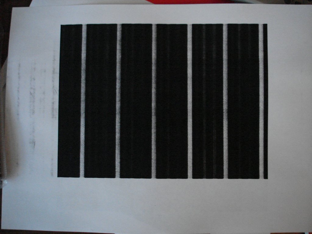

    Имеется LJ1020.
    Родной картридж, я его 2 раза заправлял, тонер был SC.Все было ОК, по 1800-1900стр откатывал.
    Пошли свтелые полосы, тряханул картридж и вроде печатать начал, сразу купил тонер и начал запрвлять.
    Во время заправки магнитный вал(вроде так называется, он весь в тонере, как шуба у него ) упал на траву(на землю в общем), я его отряхнул пальцами(чуть-чуть касался) и все собрал.Отработку вычистил и т.д, как раньше запрвлял.
    Поставил фото вал, покрутил его за шестреню, а из кратиджа сыпется тонер.
    Вставил в принтер, а он печатает зеброй. 2см черного текста и 0.5см белой полосы.
    Что делать?
    Советовать покупать новый картридж не надо, нужен совет как это все исправить САМОМУ?
    Я так понимаю, что попал я на этот магнитный вал?
    Фотки печати сделаю завтра.
    ПАМАГИТЕ

    Фотовал...но до заправки все было ОК, печатал отлично, только тонер кончался.
    Как только я собрал картиридж было вообще УЖОС, одни полосы, сейчас беолых полос меньше(2см черная и 0.5 белая), а раньше 0.5 черная и 0.5 белая была.

    Должен быть черный квадрат, а он с полосками.И еще там, где не должн быть печати есть какие-то серые следы(слева видно).

    Руки дошли до принтера.
    Поменял фото вал и все тоже самое осталось.Печатает полосами...ХЕЛП, что с ним делать?Картридж в помойку?

    так если мне не изменяет память пропуск около 4 см это ролик заряда, а около 10 см фотобарабан. вообщем можно понять по диаметру вала(ролика, барабана) и растоянию между пропусками.

    Тоже самое, вот как было и есть сейчас.
    Что делать ума не приложу Может магнитный и резиновый валы сменить?Хотя там в картридже кроме них больше ничего и нет ), а еще ракель есть.

    конечно самое простое это взять заведомо исправный картридж(попросить у кого или свозить туда свой принтер) и проверить кто же виноват Ну или гадать :
    растояние между полосами ?
    Фото барабан поменян
    еще есть ролик предварительного заряда(он в картридже), и ролик переноса(он в принтере).
