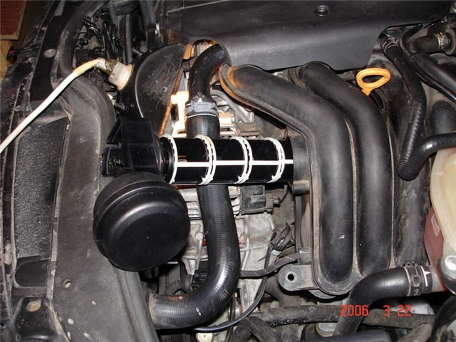

    Вопрос по флейте: сегодня на своем автомобиле крышку флейты убрал, что бы посмотреть как рычажок двигается, в итоге - крепление все на месте, но при нажатии на педаль газа рычажок чуть-чуть дергается, но не поварачивает флейту, такое ощущение, что у него не хватает сил. Т.е. получается, либо вакум не создается (опресовку еще не делал), либо диафрагма пропускает. Диафрагма, я так понимаю, находится в грибке. А как грибок открывается (просто боюсь сломать)? Нужно просто тянуть крышку грибка, либо поварачивать и тянуть?

    Как на твоем не знаю, на AGN грибок разборный (да переключаемый коллектор по другому реализован). Крышка на защелках. Снимается при наличии двух тонких отверток. При дырявой диафрагме - все как ты написал. Проверь только поворачивается ли сама флейта.

    Проверил, флейта рукой поворачивается. Погазовал еще разок - все как я описывал.
    Подожду, сейчас Павел (pavel1) подойдет, может что подскажет по самому грибку (у него двигатель такой же как и у меня).
    А что действительно диафрагма отдельно не продается? Только в сборе со флейтой?
    Похоже на то..
    Добавлено спустя 4 минуты 56 секунд:
    Дай двигателю поработать на ХХ пару минут. Потом тест исполнитей. У меня раз 10 наверно ходила туда-сюда, постепенно уменьшая амплитуду (вакуум кончается )
    Скорее так и есть
    +1 Только добавлю, верхняя крышка грибка-пустышка, она снимается, но под ней ничего нет, надо расчленять сам корпус стакана аккуратно, там и увидишь диафрагму с пружиной.
    Да, как не печально

    Проверил еще раз, как писал Дим Саныч (снял шланчик с впускного коллектора (верхний) и всасывая воздух зажал языком). Результат - вообще ничего не держит, ни когда всасываешь, ни когда дуешь, внутри грибка отчетливое шипение. Точно диафрагма накрылась.
    Влетел, значит, на 6,5 тыс.рублей (VAG 06B 133 619 A). На разборках можно конечно посмотреть эту диафрагму (отдельно вряд ли продадут, только в сборе), но неизвестно сколько она поездит. Неоригиналов я так понял тоже не существует. Заказать флейту смогу только числа 10 июня.

    Флейта меняется без проблем (открутил, вытащил, поставил новую, закрутил)? Места что бы ее вытащить хватает, шланг охлаждающей жидкости (идущий в радиатор) не мешает???
    Ты же в личке, вроде спрашивал? Если постараться , то можно. Но это будет с напрягом (во всяком случае у меня), если в сборе, но можно и привод с флейтой разъеденить

    pavel1
    Вот это агрегат
