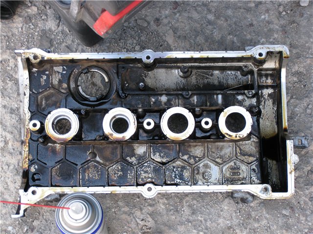

    Клапанная крышка

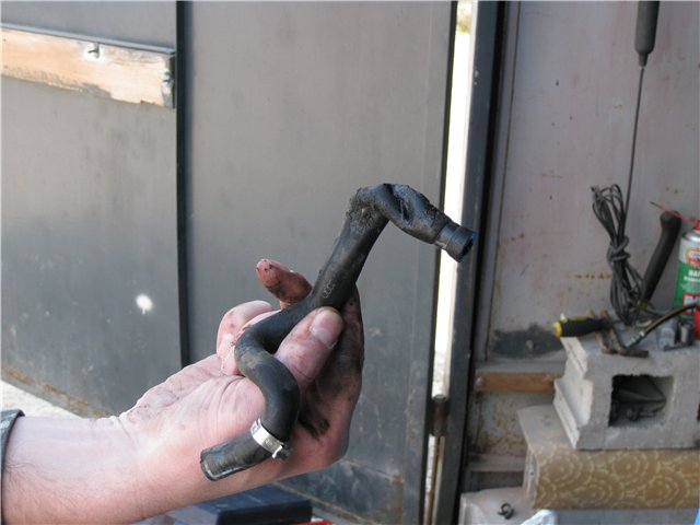

    Шланчег ВКГ

    На фото - часть посадочных мест прокладки кк - оттерто , как и клапанная крышка - лаковый нагар. Масло было везде - даже в свечных колодцах . Общий расход карбклинера на все составил 5.5 балонов
    Была так же отмыта и адаптирована ДЗ , заменен на оригинальный бу N80 (было механическое повреждение ) и поставлена новая прокладка маслозаливной крышки. Вместо данного шланга был установлен толстостенный отечественный - от Газели , пущен таким образом , чтобы избежать изгибов . Все остальные части ВКГ ставили оригинальные, как и термостат .

    Патрубок был пластилиновый и скрученный , как конская колбаса - я его еще прошлый раз увидел - Игорю везде говорили , что все у него нормально ... только масло почему-то из всех щелей давило по-черному . Этот патрубок очень проблематичен - лучше его заменить отечественным толстостенным шлангом с подходящим внутренним сечением и пустить более свободно - в обход .
    Вот у меня похожая ситуация предстоит оттирать.
    С крышкой понятно, вот саму головку как оттереть, там столько норок , и чем главное, маслом обычным (частыми сменами) неотмоешь ведь. Вить, что посоветуешь
    Места под прокладку аккуратненько оттирали пластиковым ножем без усилий (можно использовать зубную щетку с достаточно мягким ворсом) и тряпкой , слегка смоченной карбклинером . Норки оттирать таким способом процесс трудоемкий до крайности . К тому же и извлечением потом надо побеспокоиться - клизьмой , например . Отверстия маслоподачи аккуратненько заткнуть неворсистой ветошью , только так , чтобы потом не забыть вытащить или не упустить в колодцы . Мелкими пыжами лучше не пользоваться - точно забудешь или загонишь вовнутрь .

    а где бы это кривой шланг увидеть на фото, а то на схемах не пойму?
