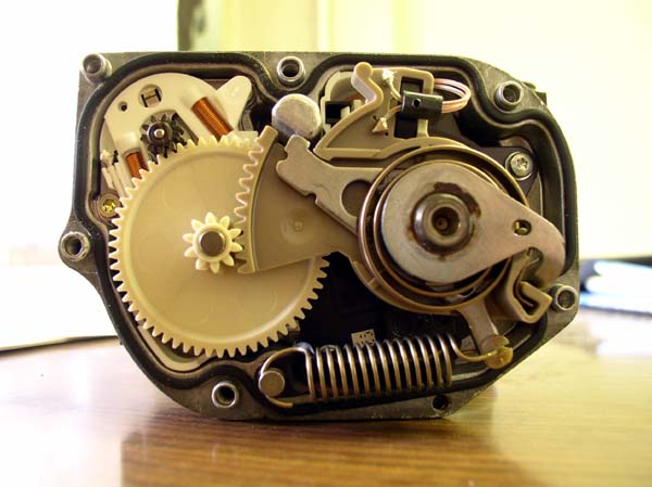

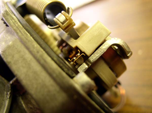

    Вот схемка от твоего двигателя.
    Подключить тестер к ДЗ между контактами 7 и 3 и вращая ДЗ посмотреть срабатывает ли выключатель холостого хода. (Замыкается или нет в закрытом положении ДЗ)
    Если не работает - можно ее разобрать и увидеть что-то типа этого:
    Если ДЗ рабочая - проверить провод от ДЗ (разъем T8h(это сама ДЗ)) 3 контакт до ЭБУ двигателя - разъем T80 69 контакт).
    Чистить ДЗ не снимая с двигателя - все равно до блеска не очистить, так как очищается в основном только та часть, которую видно, а за самой заслонкой -
    После чиски нужна адаптация - "базовые установки (04) - 98 блок".
    Так же желательно сделать сброс "адаптация (10) - 00"
