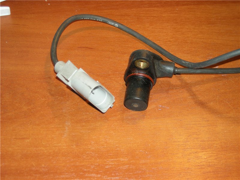

    Вот тебе фото... О какой прокладке речь, не пойму?
    Там тупо кольцо уплотнительное. Если только сам датчик криво вставить

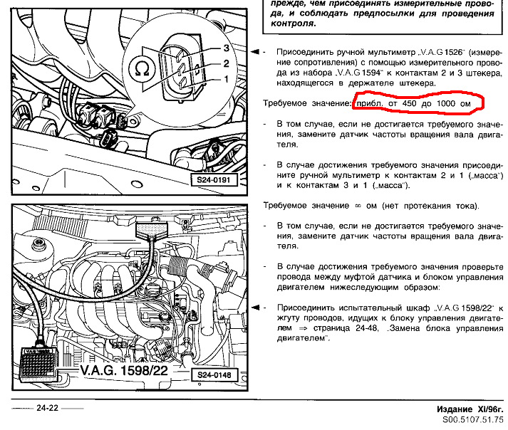

    Номер этого датчика 06A 906 433 C. Его сопротивление ~900...1000 Ом. Проверено лично мной.

    в датчике ломаться нечему! три проовода , катушка и экран, сопротивление 450-600 ом, разъем серого цвета

    Еще разок - на предмет 900 -1000 ом
    Мои страдания. На новом также было около 900-1000.
    Добавлено спустя 2 минуты:
    Я не уверяю на 100%, но 2 датчика имели одинаковое сопротивление 900-1000 Ом.

    вагком ,двигатель,6 группа,первое окошко-обороты двигателя при старте(пока не завелся)

    Этка говорит что должна быть еще прокладка.
    Эта? 06A 906 445
    Это то, что красное на фото - уплотнительное кольцо. [-X
