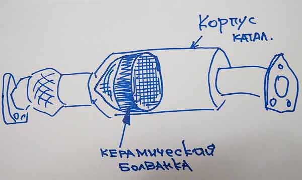

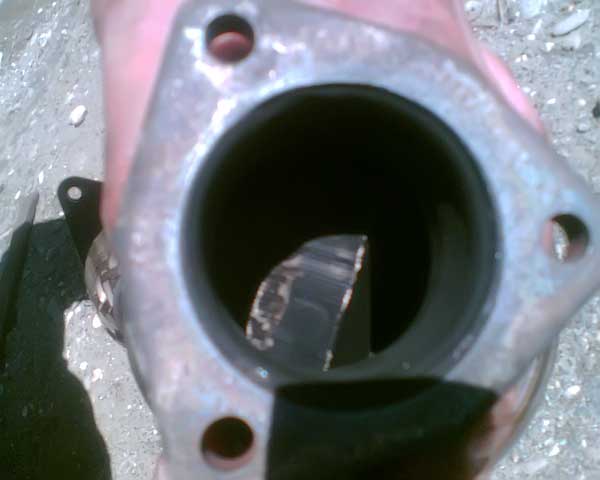

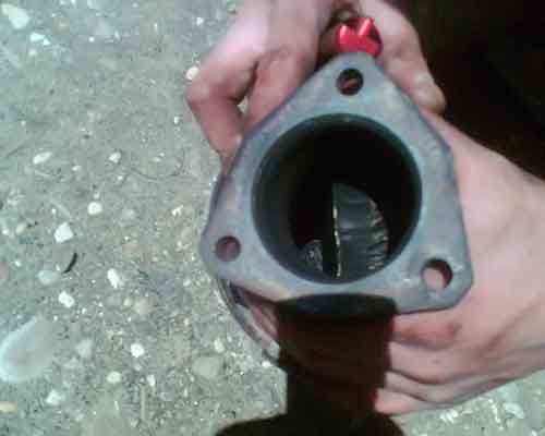

    Ну вот и проделал данную "операцию", выбивание содержимого катализатора.
    Вкратце...
    1.
    Цитата Сообщение от Spaze
    1. придется снять корпус воздушного фильтра, отсоединить систему охлаждения ОГ (или систему нагрева ОЖ, если
    угодно)
    Систему охлаждения ОГ не снимал, получилось открутить гайки крепления катализатора к трубе в "полувытащенном" положении ... и потом катализатор оказался в "руках"
    2. отвертеть приемную трубу ката от турбины и ослабить хомут выхлопной трубы около КПП.
    Это см выше.... я отвертел это чуток раньше
    4. как вытащишь - болгаркой спиливаешь 3 болта крепления ката к выхлопной трубе и ломом (реально ломом) разламываешь керамический кат. Обычно - надеваешь кат на лом и долбишь катом об лом. Самое сложное - сделать первую дыру, очень энергоемкая конструкция у ката. Затем - легче пойдет. Дальше - не забудь про уплотнительные кольца в банке, там кажется, два металлических и два асбестовых кольца стоит. Не вытащишь - будут греметь после сборки.
    Болты открутились довольно легко в начальной стадии.... см.выше
    После осмотра катализатора открылась интересная картина !!
    В катализаторе свободно болталась абсолютно целая ( C чистыми,незабитыми сотами)!!! болванка керамическая...( см рисунок). И как она там крепилась я НЕ понял !!
    Никаких колец, НИЧЕГО.. кроме этой свободно ботающейся внутри ЦЕЛОЙ болванки НЕ было....
    Ну дальше эта болванка была расколота, разбита за 2 (ДВЕ !!!) МИНУТЫ !! и высыпана на землю.. Притом разбита без ломов и перфораторов... молоток и монтировка.
    Смотрели внутрь 2 человека....
    НИФИГА там больше НЕ нашли... голые стенки и все !!
    Собрали все обратно , завели..
    Субъективно...никакого увеличения звука не замечено, ни дыма и прочего... Как будто ничего не делали.
    Вот так вкратце..
    Ну и фотки и рисунок
    P.S Внешне катализатор ( по картинке в ETKA) не похож на тот, что указан к моему авто 3B0254200CX, но полностью соответствует картинке от мотора BGW....
    Жаль , что забыл списать номер с катализатора..
    ну вот и все....

    То, что уплотнения не нашли и есть не гудь!
    По внутренним стенкам металической банки стоит уплотнитель, который удерживает саму керамическую секцию. Уплотнитель азбестовый и рыхрый, как азбестовая ткань . Вот его-то и выдуло по частям дальше в трубу и глушитель. Чем это черевато, сейчас трудно гадать. Покатайся так недельку, по привыкни, а потом открути эти три гайки и прокатись без глушителя и сравни - есть улучшения или нет.
    По поводу звуков: На холостых нет никаких увеличений. А вот на приёме чуть больше должно. Но услышать это можно со стороны - в салоне не очень слышно. Или открой окно.
